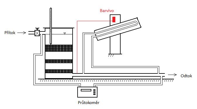

máte někdo nakreslený schéma druhé laboratorní úlohy - Měření součinitele třecích ztrát na vodní trati? To schéma co bylo loňský mi neuznal, letos tam byla ta skloněná trubice a já si jí nenakreslil..

Ahoj, je trochu jednoduchý, ale Slanec ho uznal bez problému...
