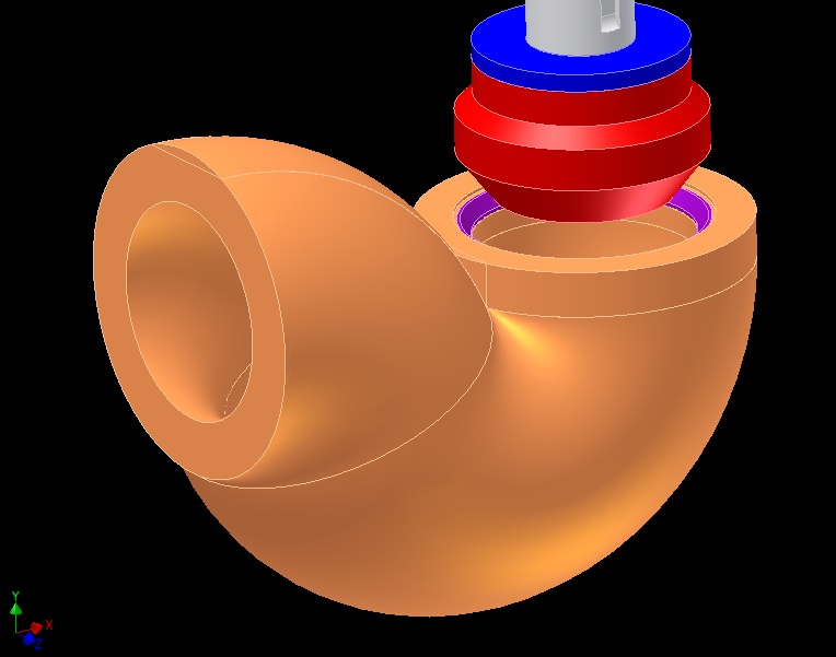

Re: Inventor - tažení ventilu

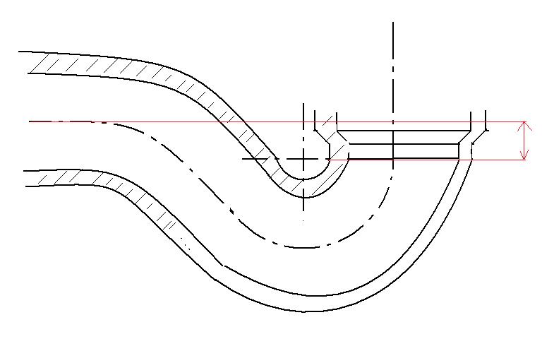

Případně - co třeba posunout střed křivosti toho oblouku tak, aby byl pod osou samotnýho ventilu? Se tam toho pak vejde víc.
viz obrázek (sry za kavlitu, je to stvořený v malování)

No už jsem s těma středama nějáko pohejbal že to snad výjde do toho co po nás chtěl, aby spodek ventilu nebyl níž než příruba, aby sedlo bylo pod osou příruby.... Sice mi tvar moc ideální nepříjde, ale tečné to je tak snad.... stejně by mě, ale zajmalo jak to Pospíchal myslel že to jde udělat

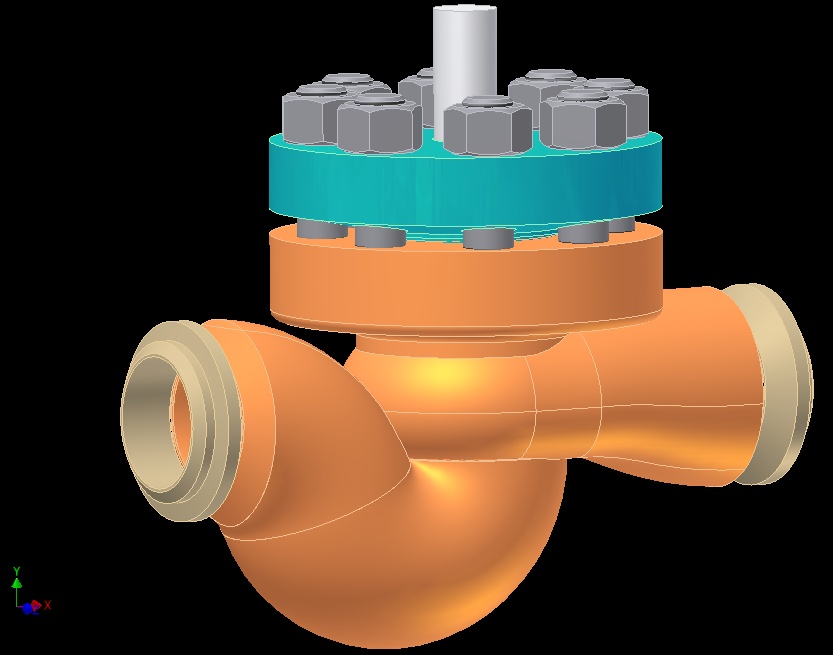

- ToKr
- Příspěvky: 26
- Registrován: 23. září 2009, 13:53
Zdravim,
vcera sem se s tim s prominutim sral pekne dlouho, tak sem dam nejake poznatky:
1. figl je v tom ze se netahne celej kruh, ale nahore je to jakoby ukously obdelníkem tak, aby se to nikde vzájemne neprotinalo.
2. pak se dotahne ten ukusek do potrebnyho mista aby to byl kruh (ne cela trajektorie)
3. zprvu mi to takle taky neslo, ale stacilo zatrhnout vytvorit nove teleso a voala, uz to slo.
Netvrdim, ze je to nejspravnejsi postup, ale zatim to vypada ok... muzete si s tim zkusit pohrat a dat kdyz tak vedet...
PS: prikladam i obrazek, ale neni to tam moc videt.

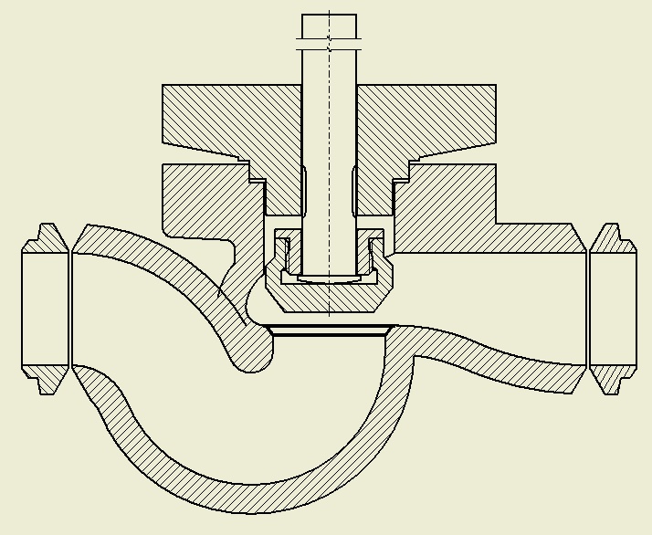

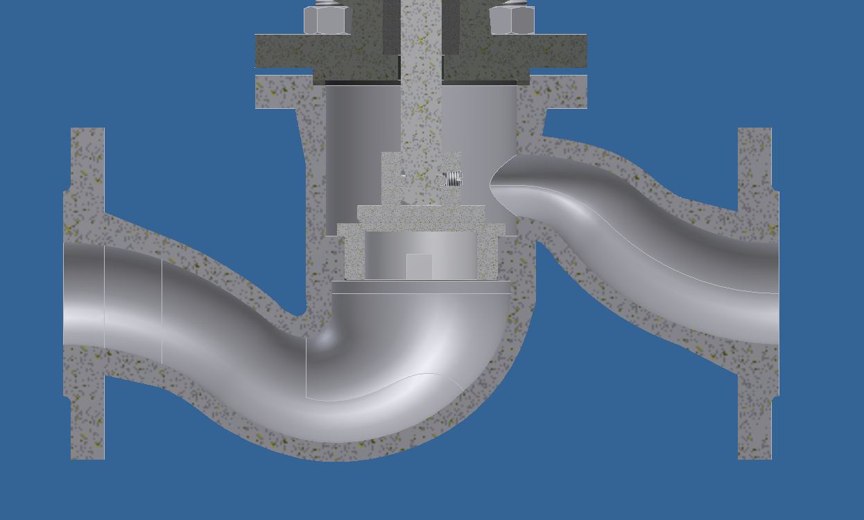

- ToKr
- Příspěvky: 26
Zatim jsem dospel sem. Pokud jde o to co chce pospichal, tak je podle me dulezity dostat to sedlo pod osu toho kanalu, pak nevychazi tak silena ta odtokova elipsa tam.
"Jak Vy k My, tak My k Vy"

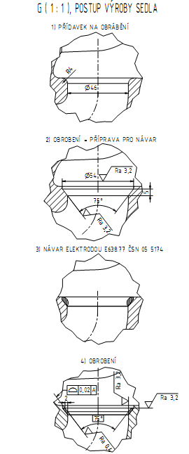

- Jendacz
- Příspěvky: 44
- Registrován: 08. leden 2009, 13:41

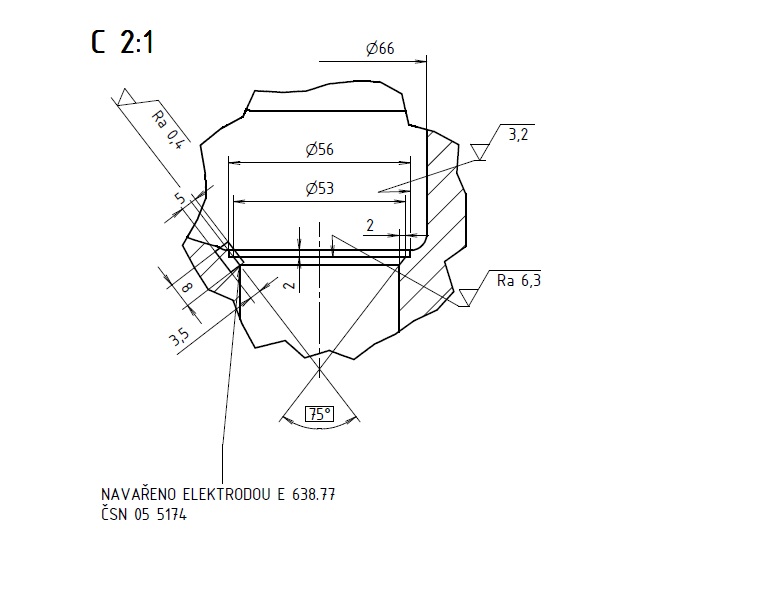

Taj snad už poslední otázka k ventilu, mám trošku problém s kotováním tělesa teda konkrétně by mě zajmalo jestli někdo nevíte jaké všechny detaili chce Pospíchal u toho návarku? Případně kdyby sem někdo hodil ukázku tak bych se určitě nezlobil...

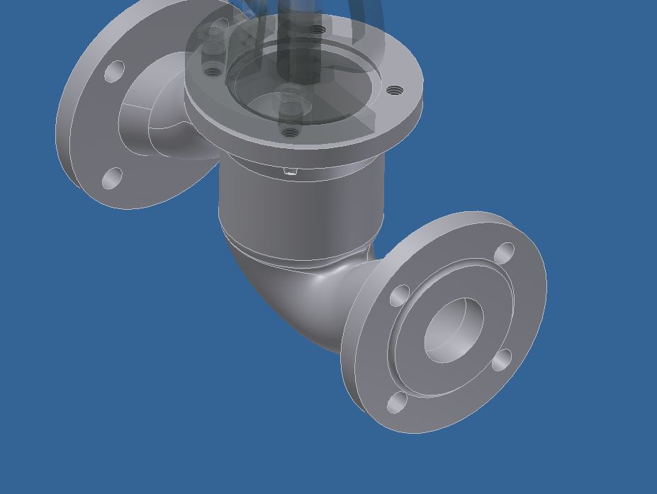

HK-racer
- Příspěvky: 96
- Registrován: 13. leden 2008, 08:32
taky jsem měl Pospíchala a tohleto jsem mu tam dal...

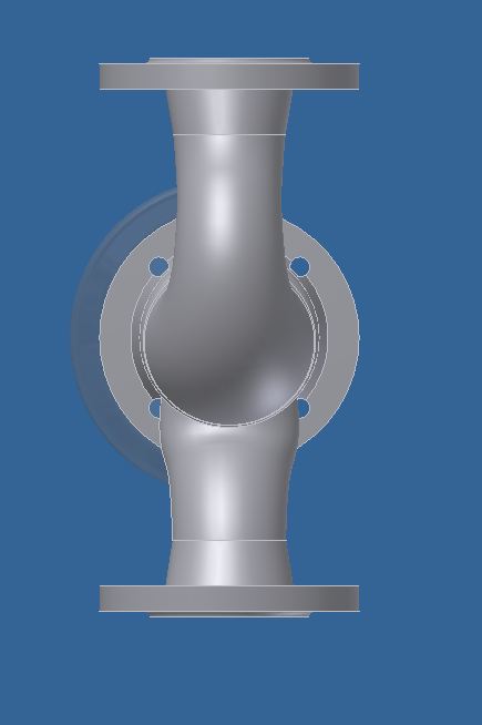

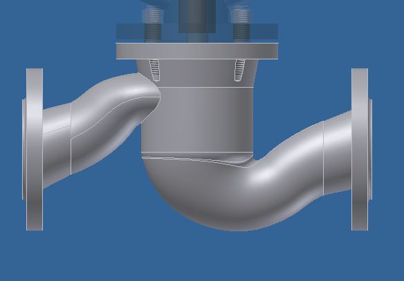

FliegenderZirkus
- Příspěvky: 90
- Registrován: 10. září 2009, 21:00
Já to udělal takhle, ale moc na to nekoukal
