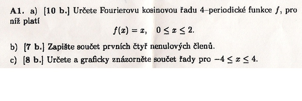

Ahoj, potřebovala bych radu, resp. ověření, že to myslim správně. Jde o příkald v přiloze. Když je zadano, že to je kosínová fce, tak jestli to znamená, že se nepočítá sinový člen, tzn. bk=0??? A není ani potom v celém rozvoji.
A druhá věc je to samotné zadání. Řada 4-periodické fce.....znamená to, že p=4=2L???
díky moc!!!
