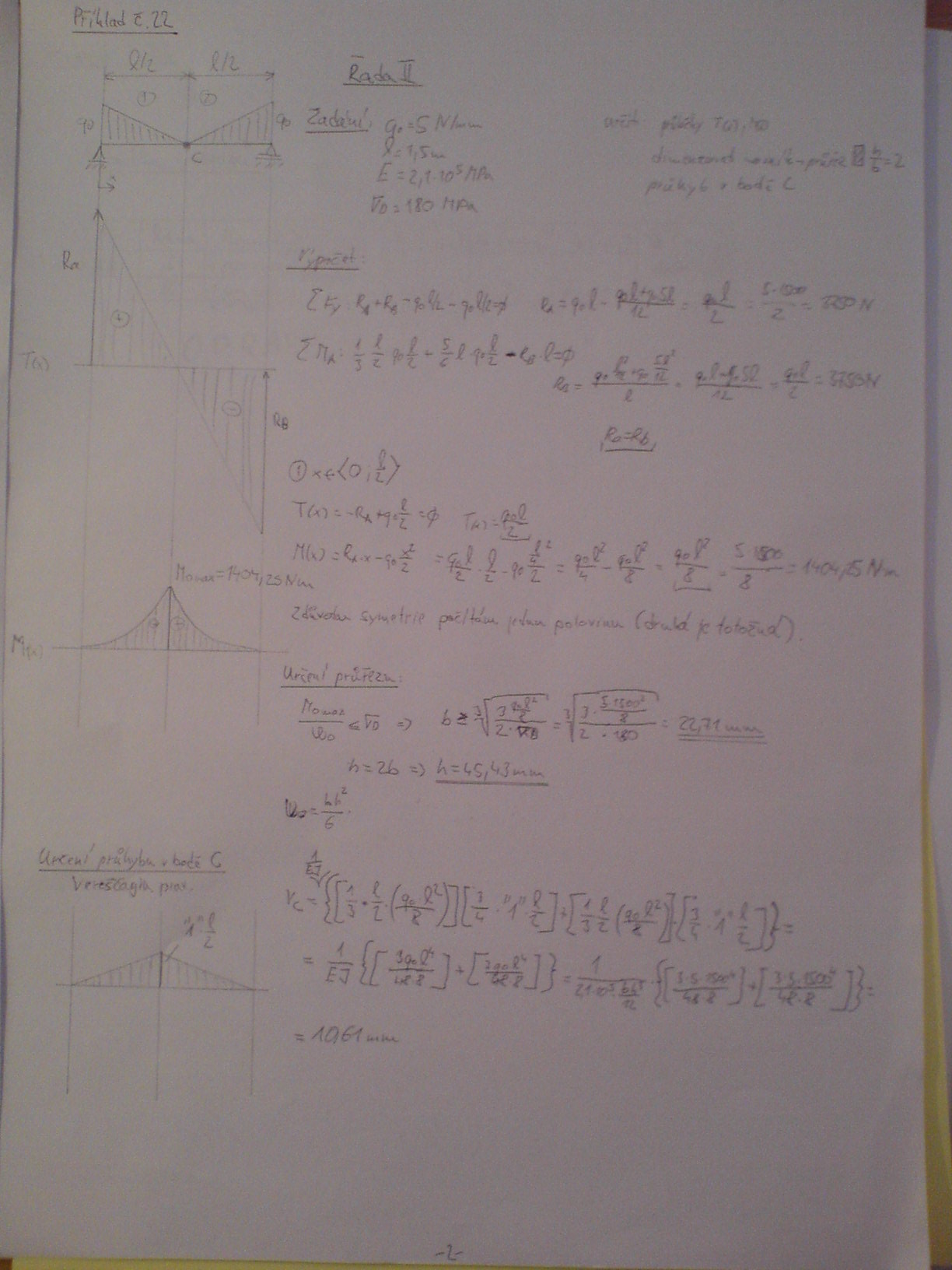

Nenašel by se někdo ochotný poslat mi výsledky 2.referátu z PP, č. 22?
Jde mi fakt čistě jen o výsledky, protože mi to vůbec nevychází a cvičící mi nechce ani říct, kde dělám chybu.Tak abych věděl, k čemu se mám dopracovat.

Re: PP-nosníky, č.22
ja ho uz odevzdal, ale zitra ho snad vrati opraveny...snad i dobre...tak pak bych to mohl vyfotit, jestli to bude ok...
To by byla parada, alespoň bych viděl kde dělám tu chybu!!!

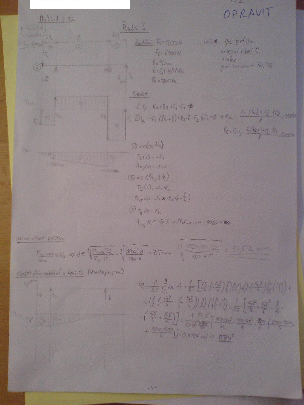

mam tam chyby...vraceno
A nemohl bys to sem dát i tak? Ja se v tomhle referatu totalně ztracim, že bych se měl alespoň čeho chytit!!
hh, no muzu...ale pochybuju, jestli se nechytas, tak se nechytis..
edit: ten prurez u I je opraven za tim.. tan je ok
