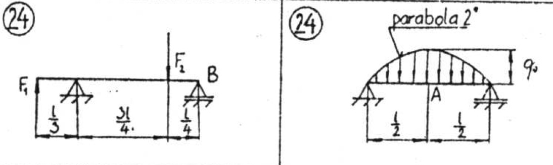

Neporadil by mi někdo co s tím parabolickým zatížením nemam zdání co stím.. jedná se o zadání 24. Prosim..

zatazenie si vyjadri ako funkciu x a dosad trebars do bernoulliho diferencialnej rovnice
v tvojom pripade zatazenie q(x) mozno definovat ako funkciu:
q(x)= -4*q*x^2/l^2+4*q*x/l

díky moc ale nejsem si jistej jestli mi to pomohlo... kdyby to byl normální nosník tak to dám ten první už mam ale stimhle si fakt nevim rady.. kdybys ho náhodou měl spočítanej nedal by si ho sem?
