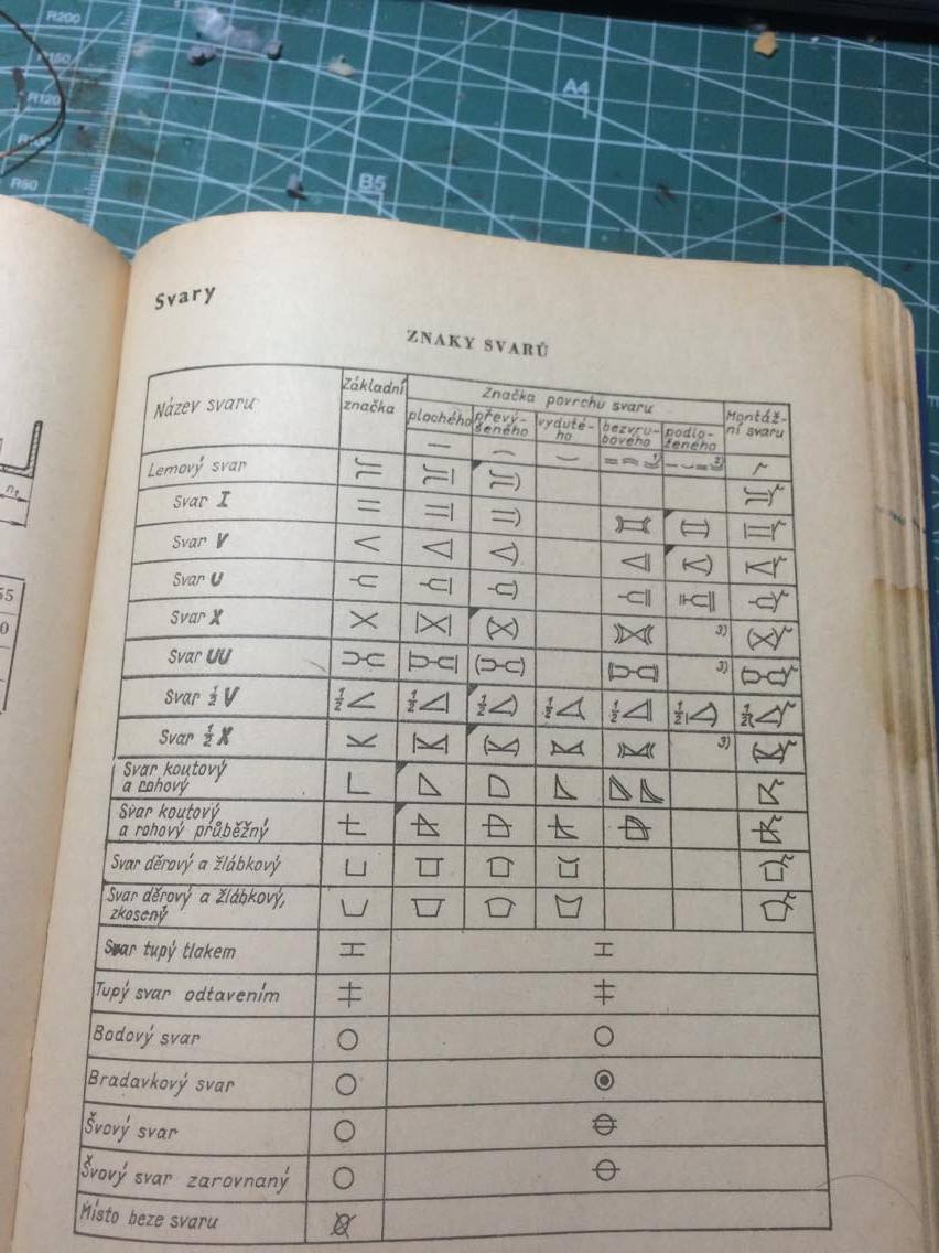

Ještě jeden snad ne paličský dotaz: má někdo jiný nápad co by ta kóta "vlnovka 20" mohla znamenat. Svar je tam zakótován takto " koutový, kolem dokola pouzdra, základna šířka 4 mm (a= z/odmocnina ze 2). A z vnitřní strany, kde je kapsa svar jen délky 20, protože je tam zakótována jen velikost svaru a už ne dokola.
Ještě jednou děkuji . . .
Příspěvky: 178
Re: co znamená značka ~ na výkrese
ze vlnovka znamena cca se asi shodnem. Nicmene znacka dle meho nazoru znaci ze tam v tech mistech je to beze svaru (viz foto zcela dole) proptze pokud je to stary tak se tam treba nedostal elektrodou .. protze nahore nahore vydite ten svar prokreslenej kdezto dole zadnej neni.
