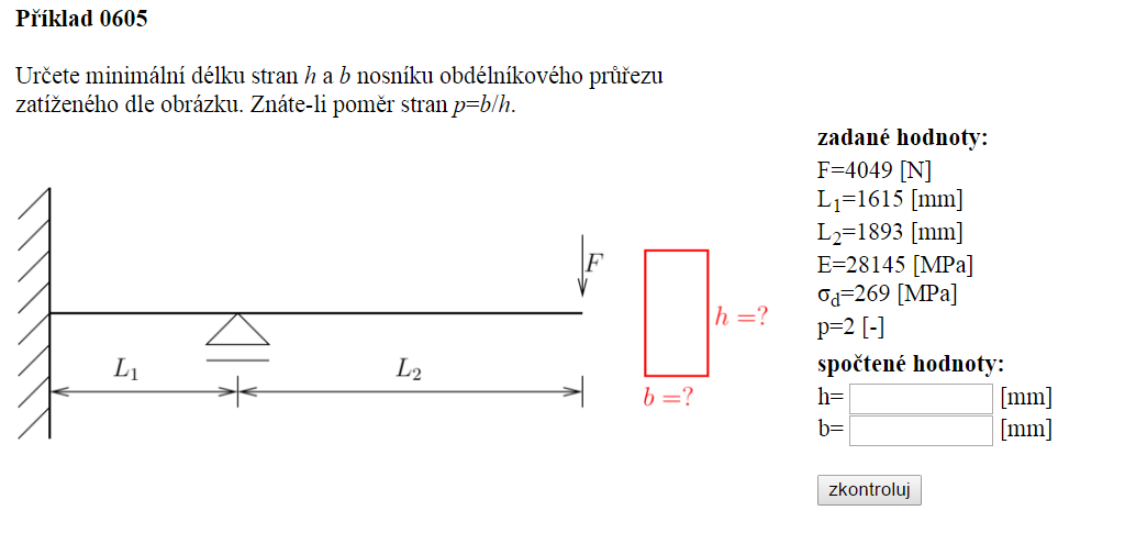

dobrý den,
chtěl bych poprosit o radu s tímto příkladem na dimenzování, zjištění stran b a h.

Re: Dimenzování staticky neurčitého nosníku
TAk za 1) tenhle dotaz sem nepatri ale patri do hlavni diskuze.
za 2) reseni je takove ze se nosnik uvolni tak aby byl staticky urcity tim ze se ve vhodne podpere uvolni a zavede se tam "imaginarni" sila.. a napise se vhodna deformacni podminka (vl1=0) coz zde je posuvna podpera vzdalena l1 od vetknuti .. no a pak se to dal resi jako staticky urcity nosnik s neznamou silou ze ktere nam pak vypadne pomer Ra a RB vuci F reseni viz str. 25 https://www.vutbr.cz/www_base/zav_prace ... e_id=54932 ... jen s variaci delky .. tento priklad je casto ukazkou ve skriptech o cemz zde pochybuju ze doslo vubec k otevreni no a postup je pak jednoduchy ze zvoleneho pomeru p=h/b zjistime ze 2h=b a to dosadime do vzorce Wo = 1/6 * b*h^2 cim ziskame = 1/6 2*h^3 si myslim ja... priklad na 3 minuty i s prekreslenim postupu ..
dalsi moznost reseni
http://www.kme.zcu.cz/kmet/ppe/teorie/15_o.pdf
http://fast10.vsb.cz/lausova/komb05-silmet-priklady.pdf
http://pruznost.unas.cz/PP_I_15_16.pdf strana 108 ... v ucebnii p. reznicka je myslim resen jako vzorovy priklad...
