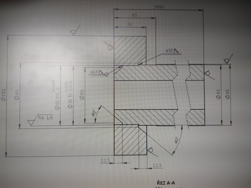

Zdravím,
jak správně označit svary na odkazovaném obrázku? Je to pracovní verze, chybí tam osa a jiné věci, ale je to příruba zavařená jakoby polovičními V svary, kde ten napravo má převýšení a měl by být konvexne zabrousen. Ten vlevo je zabrousen do roviny. Označené jsou jako koutaky. Jde něco takového jednoduše označovat značkami jako tupé svary, abych nemusel prokreslovat přípravné ukosy? Děkuju moc
