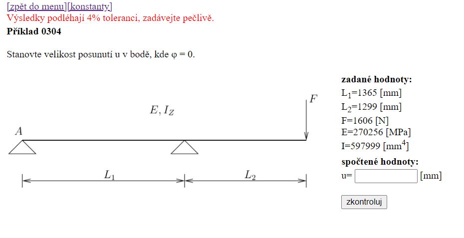

Ahoj, mám příklad z pružnosti a pevnosti. Mám určit posunutí nosníku U v bodě kde úhel fi=0. Děkuji všem za případnou pomoc.

Bych rek ze je to tohle str 11 a 12 https://www.kme.zcu.cz/kmet/pp/ohyb-a-d ... iklady.pdf tam nejaky rseni je ale nevim jak mate zadany hodnoty modul pruznosti je nejakej divokej ...

Díky za tvoje poslaní materiálů ale bohužel nějak se mi stále nedaří to vyřešit kde je ten uhel fi nulový a z toho spočítat, to prohnutí.

Hledal bych to v miste kde se neco deje ... tedy v miste nejvetsiho ohyboveho momentu ... tedy pod reakci B
nebo uprostred mezi podporama tady bych se podival prvne
