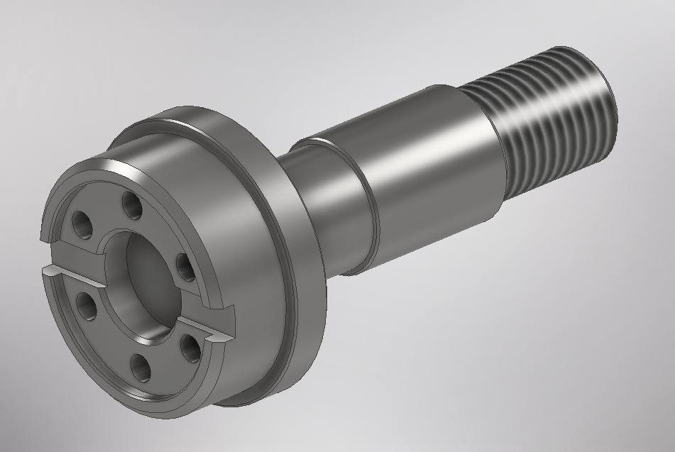

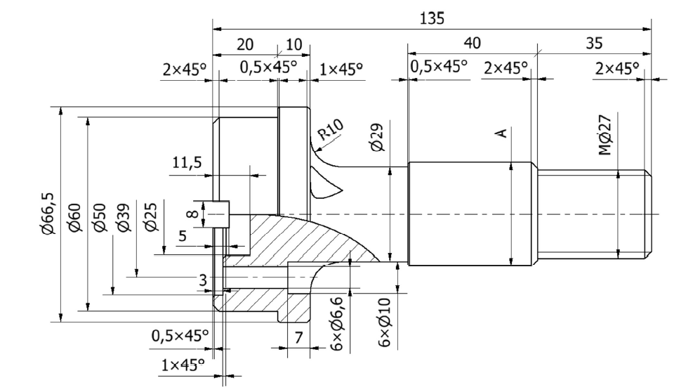

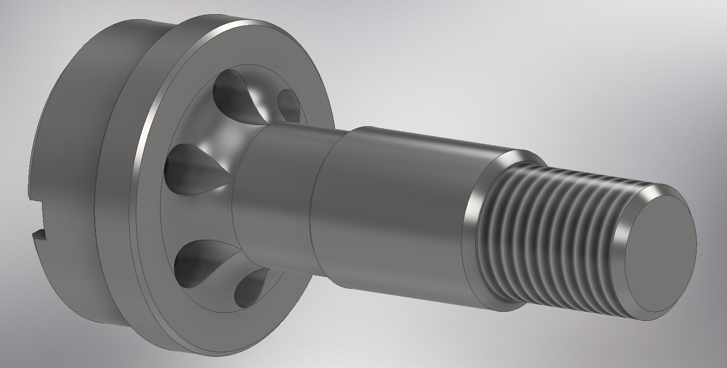

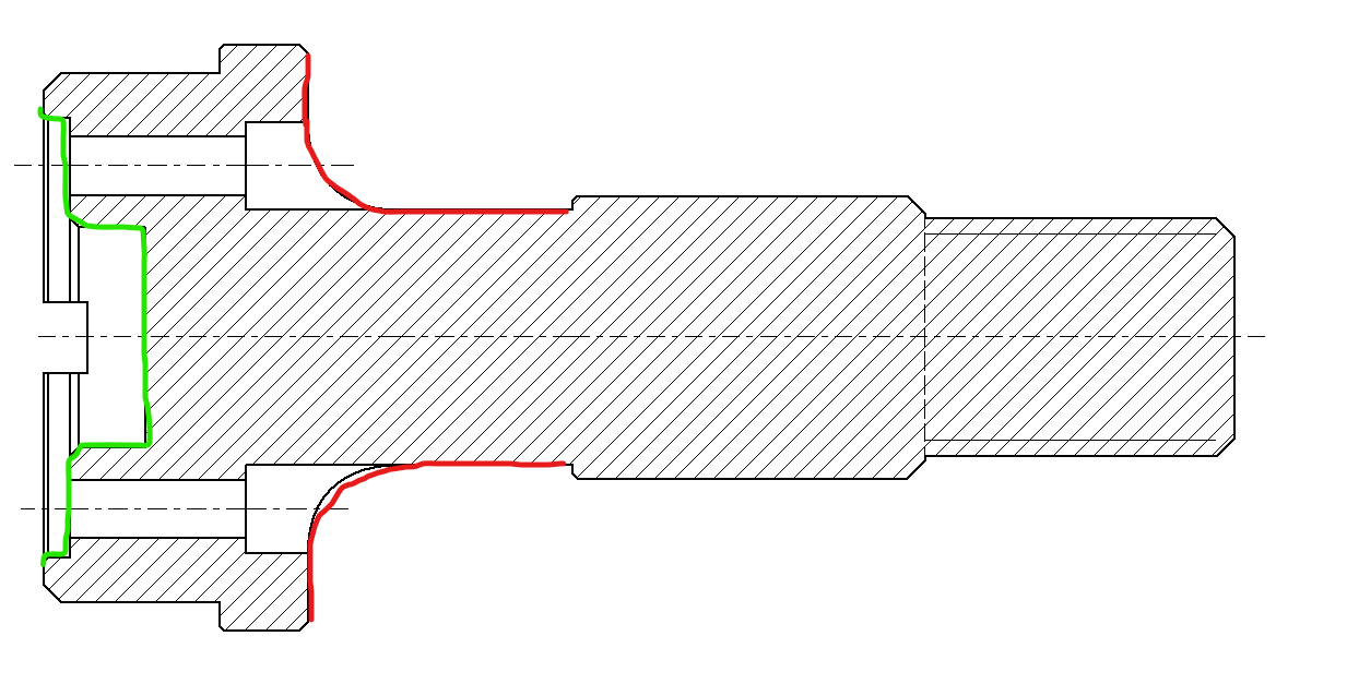

Zdravím, chtěl bych se zeptat jakým způsobem byste vyrobili barevně zvýrazněné části (viz příloha). Zatím jsem v obrábění naprostý amatér. Mám za úkol vypracovat technologický postup na výrobu této součásti. Lze zeleně zvýrazněnou část vysoustružit? Jakým nožem? a jaký nůž a postup při soustružení červené části? Jak udělat ten radius? Nejlepší by bylo kdyby někdo popsal stručně celý postup, abych si ověřil správnost toho, co už mám. Díky za reakce
