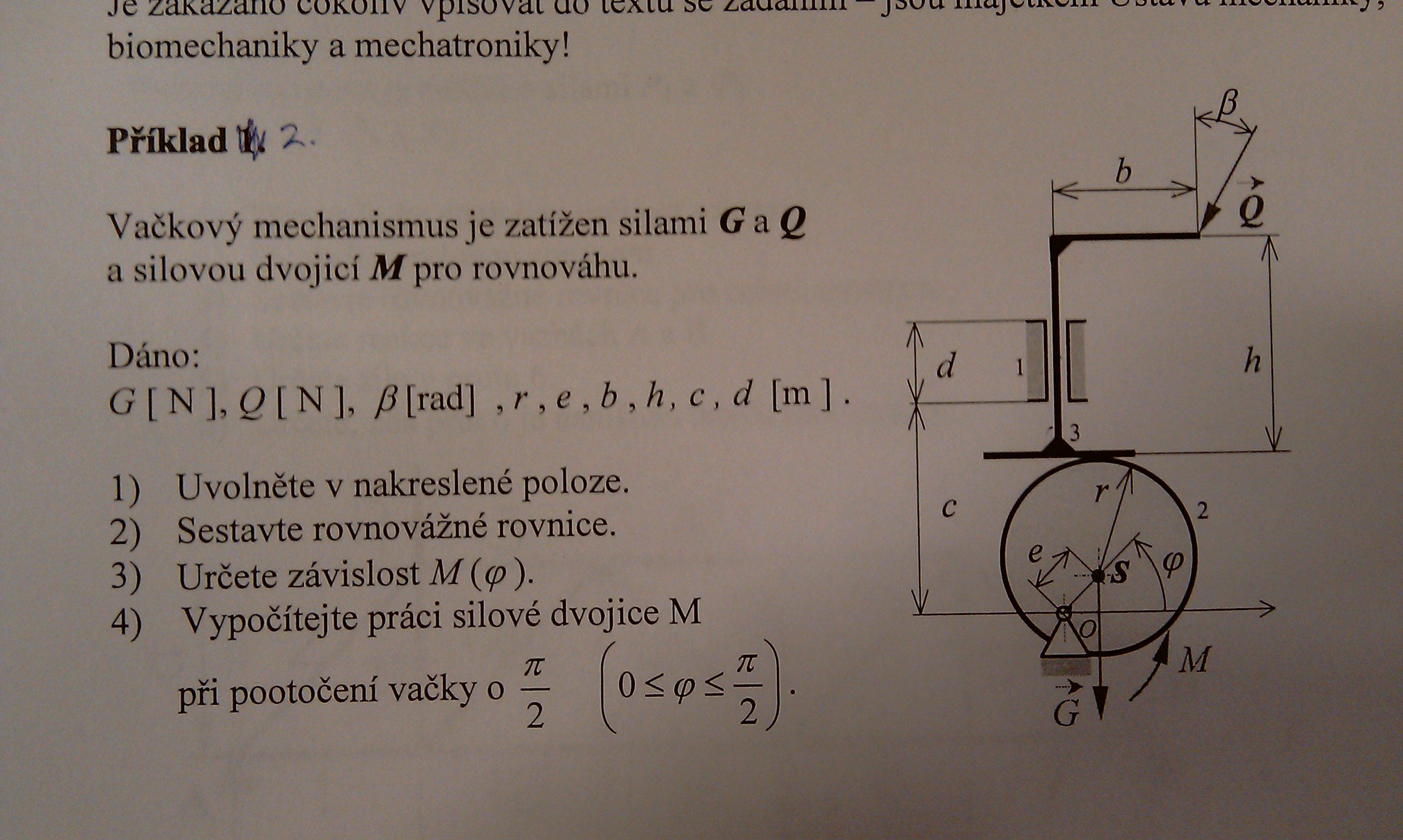

Neví někdo jak se u toho vačkového mechanismu projeví ta síla Q

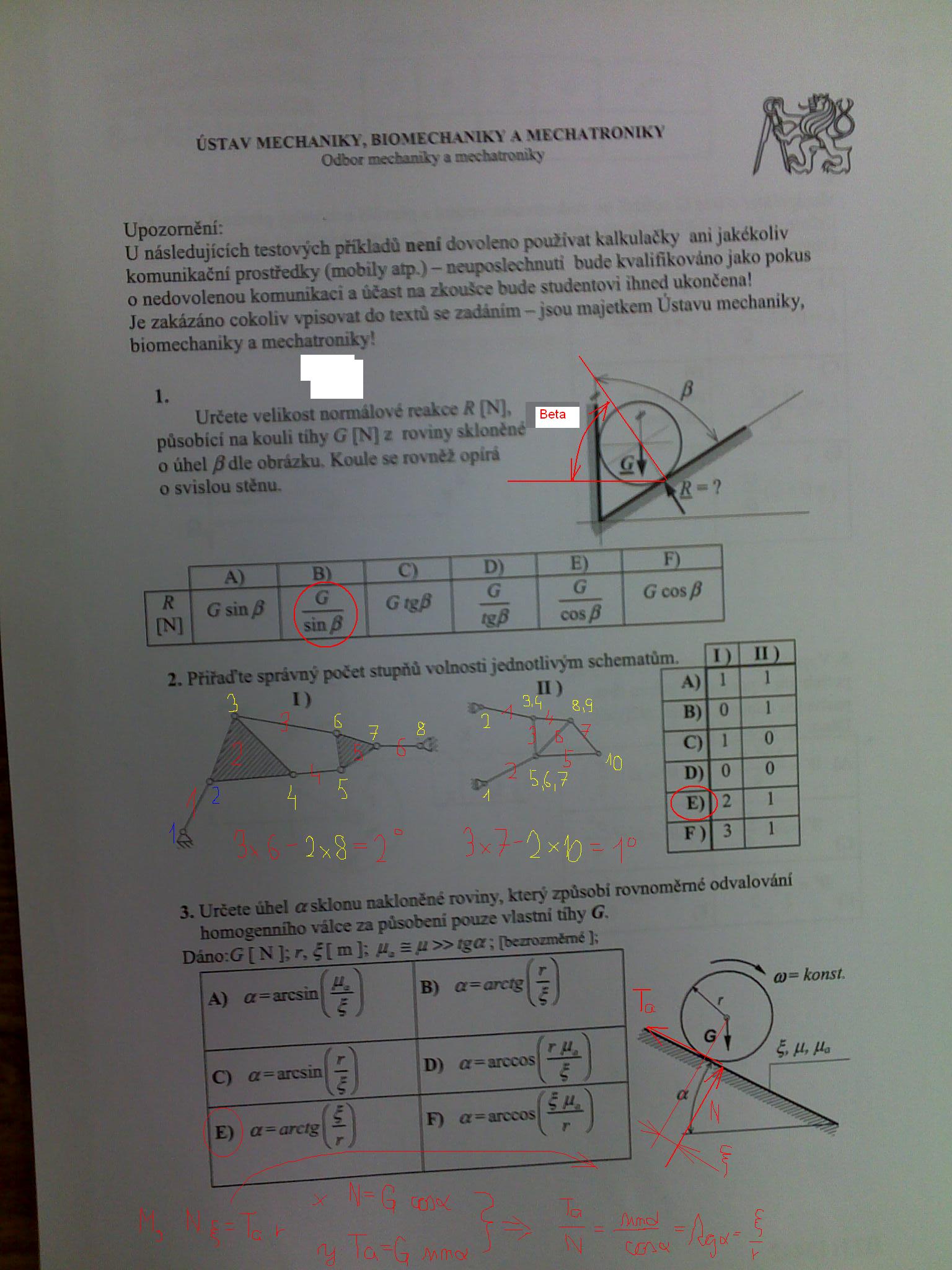

Re: ME1 - test+příklad
Ahoj, co se týče té vačky ta síla Q když jí rozložíš do x a y tak ti budou od nich působit posouvající síly a i momenty (snad jsem pochopil správně to na co se ptáš) a co se týče těch otázek, tak o té první jsme debatovali s kamarádem a došli jsme závěru že by to mělo být buď G/sinus nebo G/cosinus, ale za správnost neručím.
- Jenda10
- Příspěvky: 155
- Registrován: 27. září 2008, 01:15
Podíval jsem se na ten příklad a otázky jenom v rychlosti, takže se předem omlouvám za kvalitu z malování, a za správnost řešení neručím, takhle bych to jenom řešil já od pasu

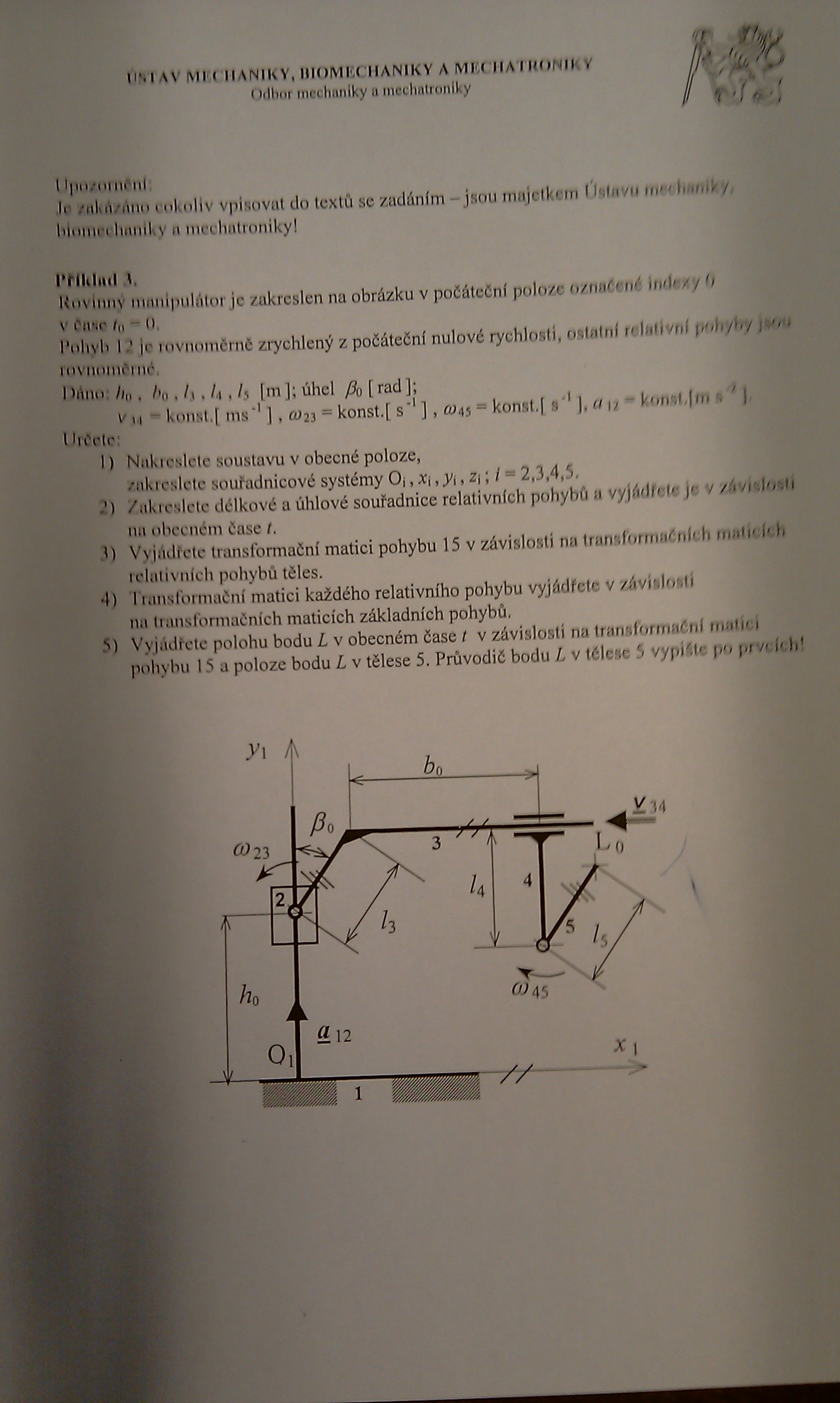

nevíte nekdo jak by se řešil tenhle příklad (stačí tam jenom vyjádřit transformační matice Ty,Tx..... a pak je pronásobit s r5L nebo se tam musí dělat ještě jiné výpočty)
