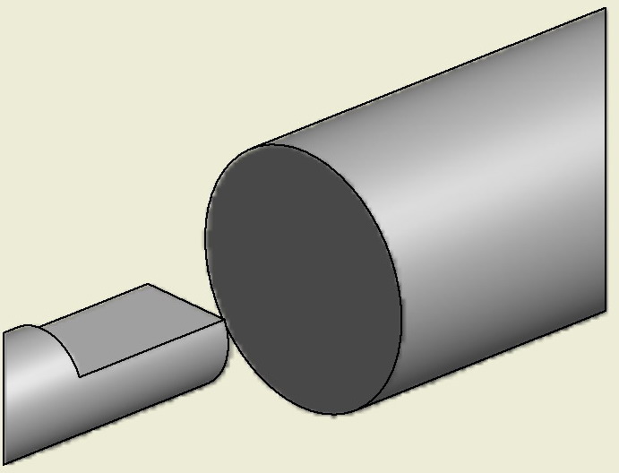

Nazdar, nevíte někdo, jak se obvykle spojujou dvě hřídele podle obrázku? Ta menší leze z elektromotoru a má jen asi 10 mm v průměru..dík

pružná spojka?
Re: spojení hřídelí
obvykle se spojují spojkami
výběr spojky může záviset na dalších podmínkách (otáčky, přenášený moment,...), jestli chceš pevné nebo pružné spojení a plno dalších věcí
pěkný přehled je v příloze

Pěknej odkaz, dík. Mně šlo spíš o to, jestli se nějak nevyužívá ta vyfrézovaná ploška, kterou ta hřídelka už má. Mám to na SK4 - pohon dalekohledu, takže stačí, když tam jen něco naznačim, co nejjednodušejc. Asi teda vyberu nějakou z těch pružnejch spojek..

asi spíše ne...pokud nebude vytvořena nějaké přímo pro tento příklad...ale jestli využiješ hromadně dodávané, tak asi ne...prostě se to upne za průměr

k týhle frézovaný plošce se používaj stavěcí šrouby bez špičky (prostě červík s válečkem na konci) - uděláš díru s tolerancí na tu větší hřídel a do tý větší hřídele kolmo na osu závit, dotáhneš červem. Používá se to právě u takovejhle malejch elektromotorků, co maj na sobě šnekovky. Na grilech to bejvá taky.

To zní dobře..asi nejjednodušší řešení. Dík
