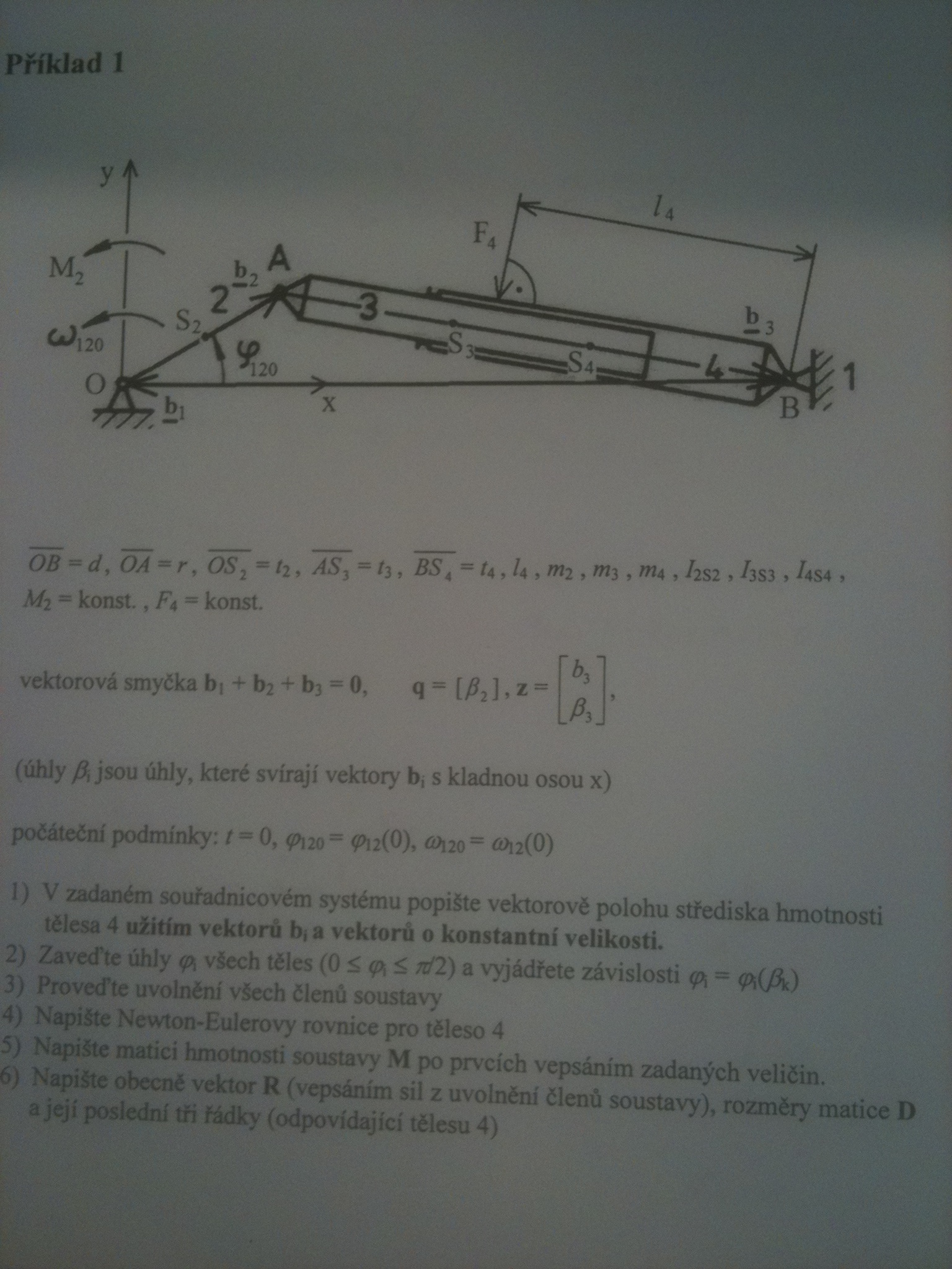

Když uvolním tu tyč u Příkladu 2 varianta B tak nevím jestli do těch konců mám dát reakce nebo normály poradte mi prosím někdo

Když uvolnuji ten píst tak nevím co tam mám dát za reakce nebo normály, poradte mi prosím.

Jestli správně chápu ten dotaz, tak se ptáš na to, jaký směr budou mít reakce v bodech A a B..? Pak je odpověď taková, že budou kolmé k těm obecným vazbám, tj. jedna bude ležet na spojnici OA a druhá na kolmici k té drážce kb.
Ve druhé úloze se rotační vazba v bodě A a posuvná vazba mezi pístem a válcem uvolní standardně...v čem je problém?
Prostě si vždy řekni, v jakých směrech vazba omezuje pohyb, protože v těch směrech bude mít reakce složku. Někdy je víc možností (např. síla + moment vs. dvě síly na různých nositelkách).
