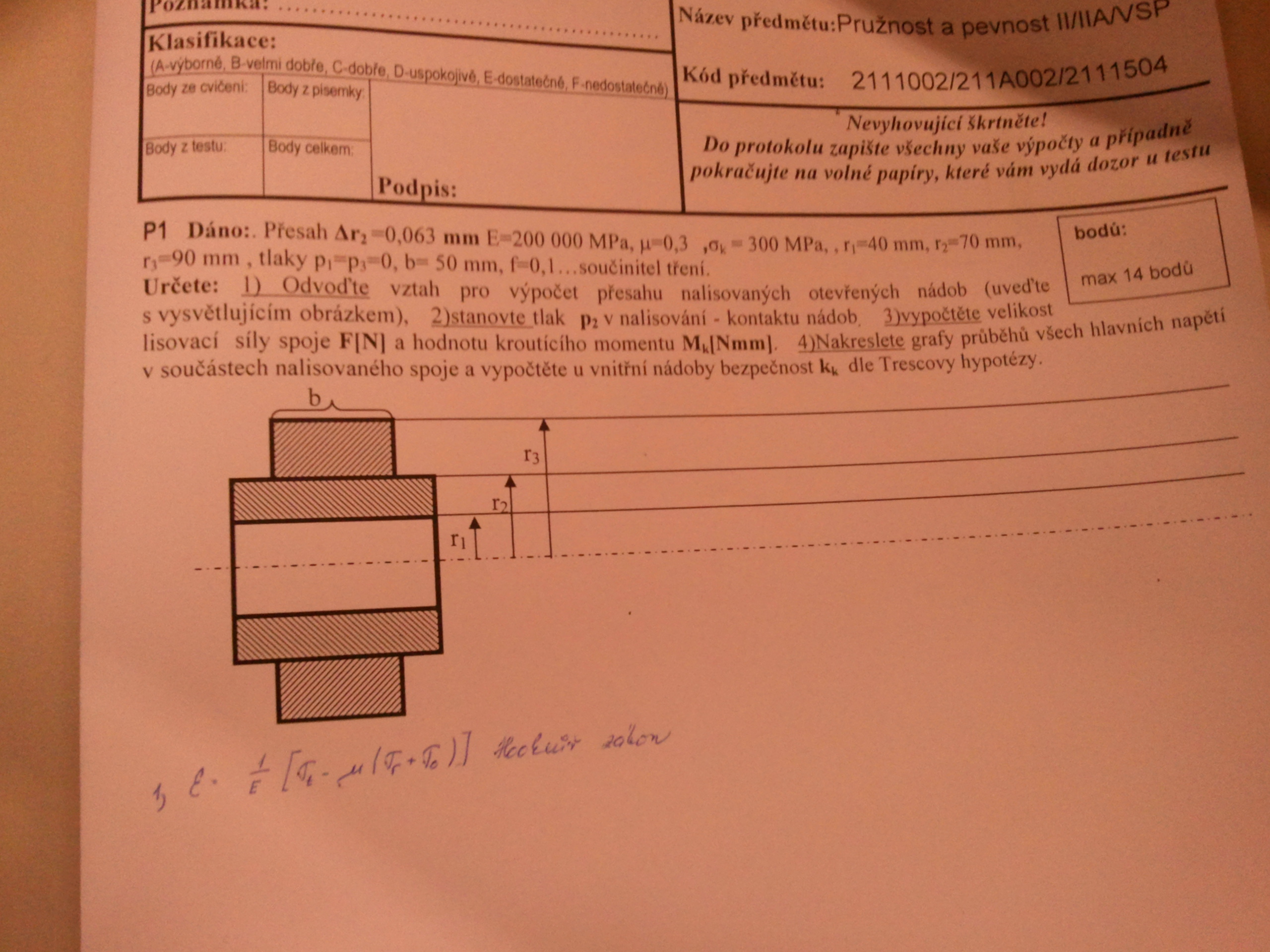

potreboval bych pomoc s timhle prikladem. Nejsem si jistej s postupem svyho vypoctu. Chci spocitat K rimska 1 - vyslo mi to bud -44,248 nebo -29,8, tak jestli mi nekdo poradi, ktery s vysledku je spravny a nebo jestli plati nejaky jiny.
Dalsi otazka, ktera snad pujde odpovedet rychleji - jak se vypocita kroutici moment Mk? Nikde na nej nemuzu najit vzorec. (Fmax - vim jak se spocita)
Jak je to s odvozovackama k PP2 alfa ? Berou to zkousejici vazne a plati ty 2/3 z odvozovacky ?
Dik za odpoved

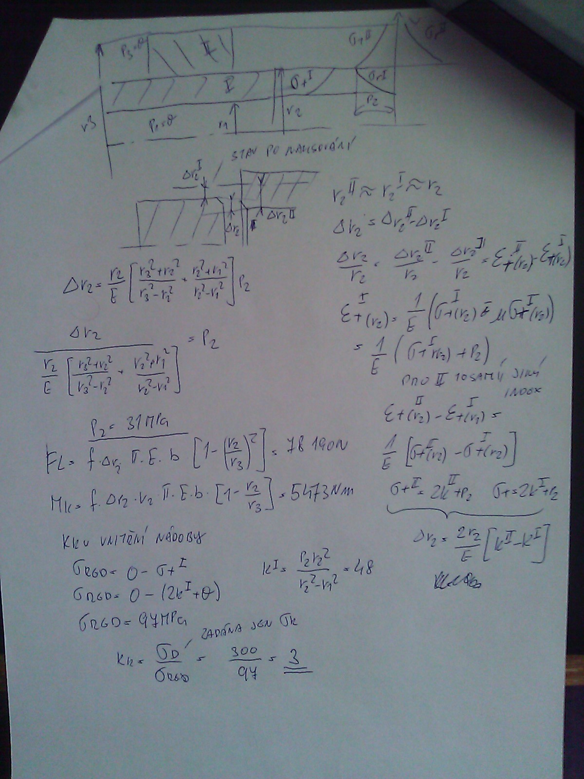

vzorec na K1(str44) je ve skriptech u nalisovanejch nadob a na MK(str41) taky jen nevim tu bezpecnost

resil bych to nejak takhle
