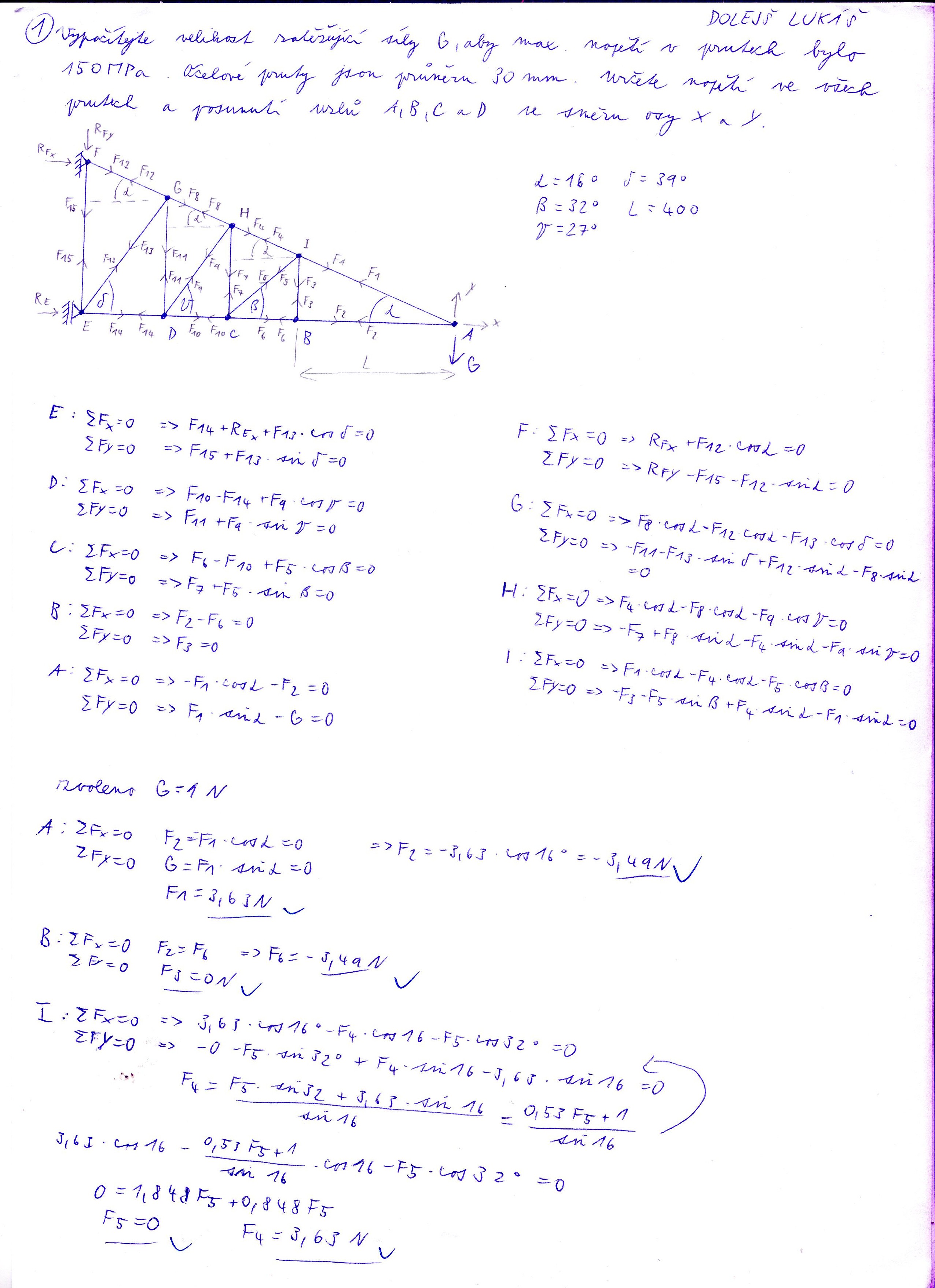

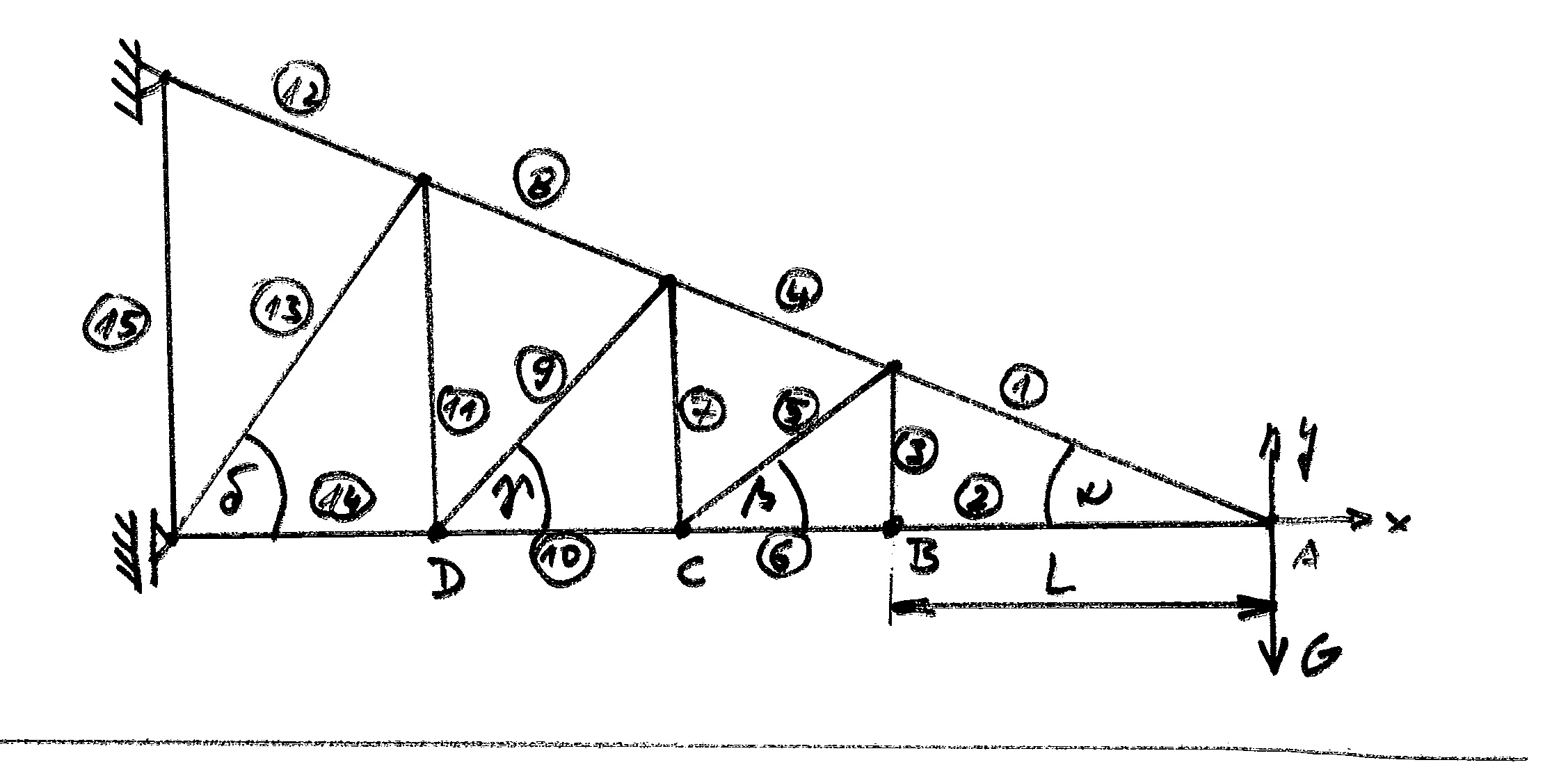

Dobrý den, chtěl bych poprosit jestli by mi někdo nepomohl s tímto příkladem. Celé znění je takové: Vypočítejte velikost zatěžující síly G, aby maximální napětí v prutech bylo 150MPa. Ocelové pruty jsou průměru 30mm. Vzpěr nepočítejte. Určete napětí ve všech prutech a posunutí uzlů A, B, C a D ve směru osy x a y. Síly v prutech a G mám spočítaný i ty napětí. Akorat ty posunutí v A,B,C,D nevím jak zjistit, když znám jen jednu tu délku L. A posunutí v tech smerech v ose x a y, tak to se bere podle tech prutů, zda jsou taky v ose x a y?. Děkuji

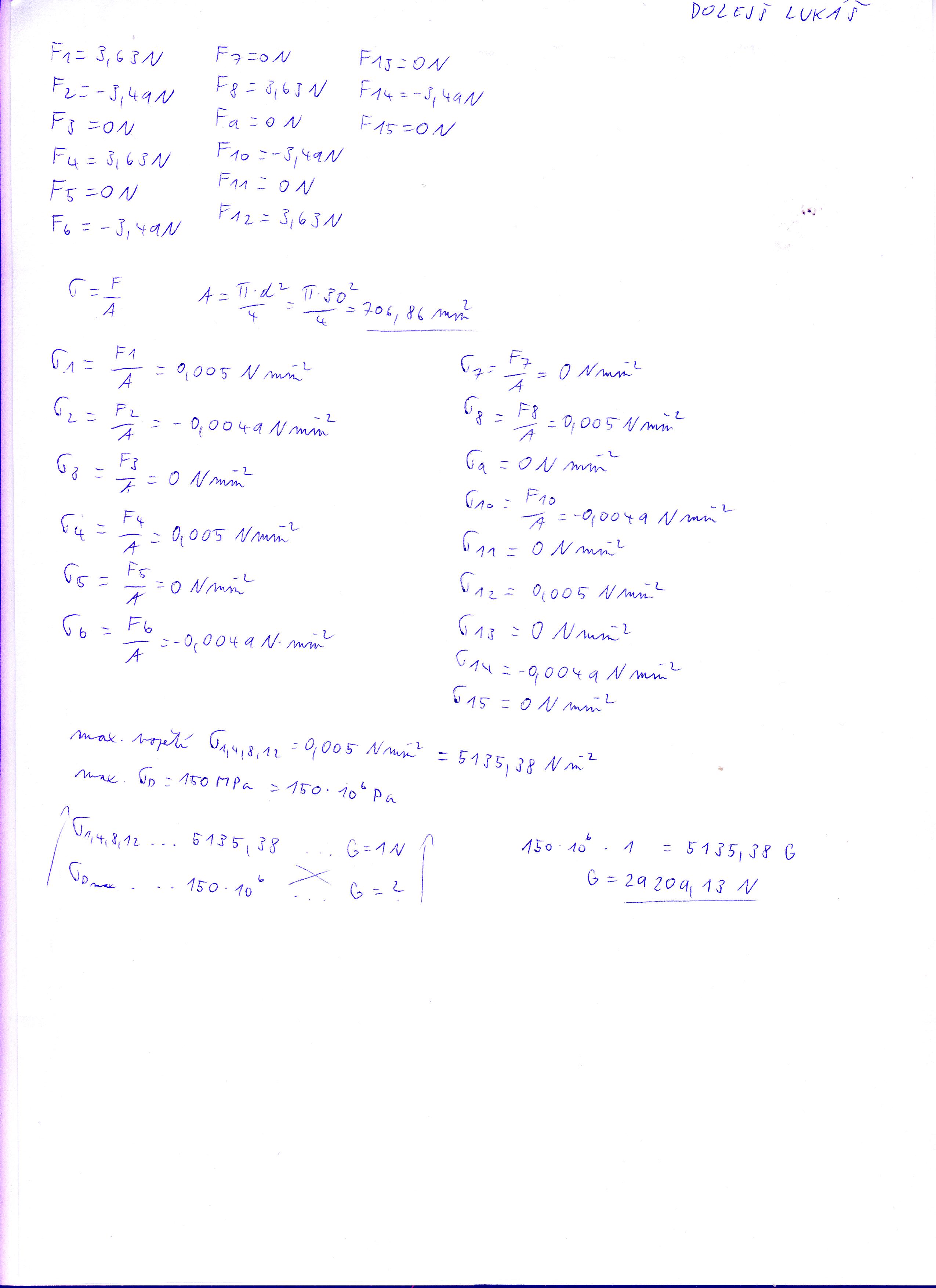

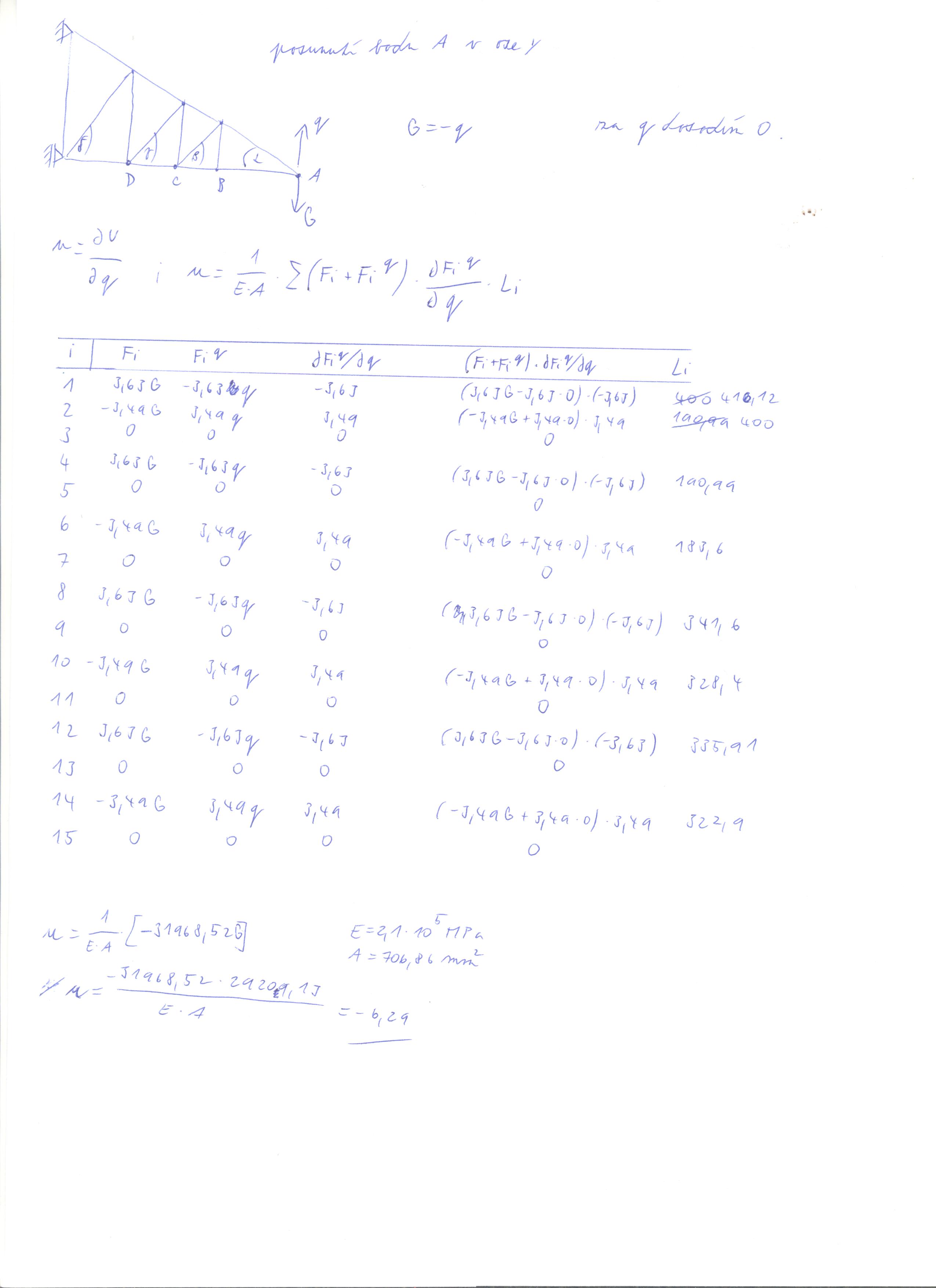

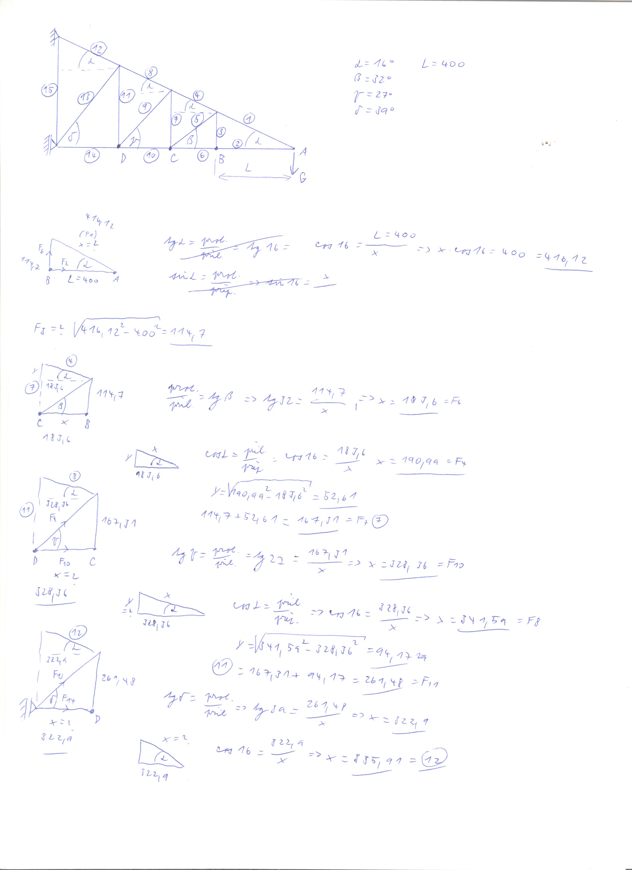

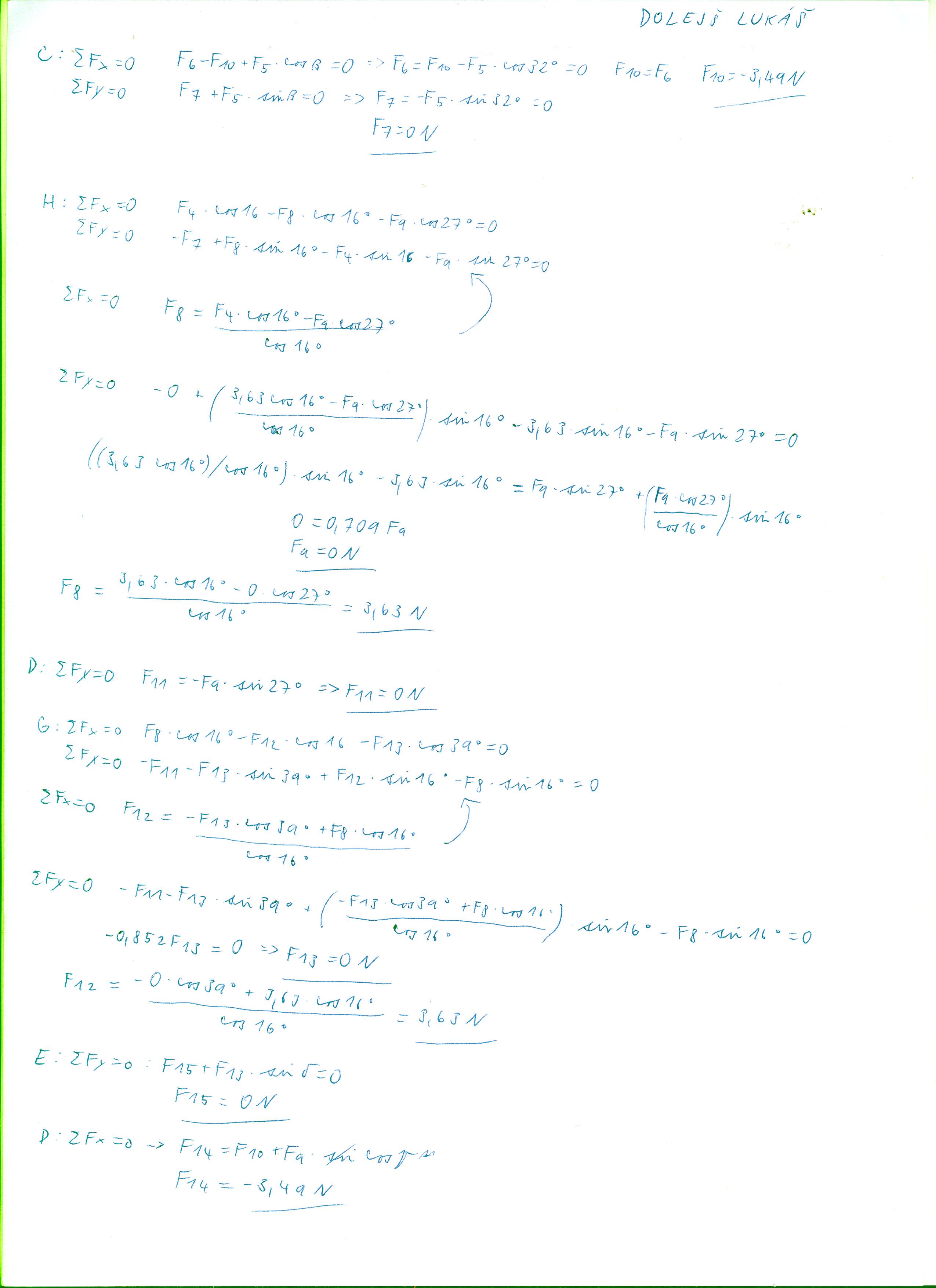

Dobrý den, pokusil jsem se to spočítat, mohli byste mi prosím napsat, zda je to dobře, síly jsou myslim spočítané dobře ale nejsem si jist s tím posunutím bodu A. A z toho následné posunutí dalších bodů B,C,D. To nevím jestli se to počítá stejným způosbem. Děkuji Lukáš
