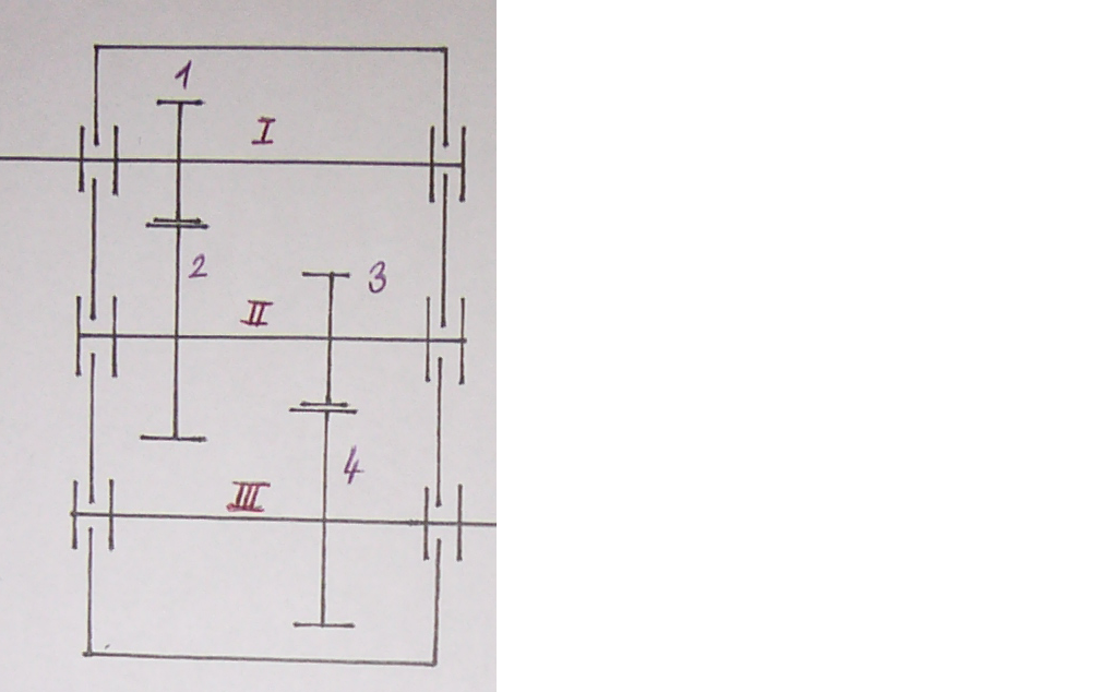

Dobrý den, potřeboval bych od vás poradit skrz převodovku. Jedná se o jednostupnovou převodovku s 2 páry kol nebo o dvoustupnovou prevodovku ? díky

Převodovka na obrázku je dvoustupňová. 1 pár ozubených kol = 1 stupeň

ALe když je konstantni prevodovy pomer tak by se melo jednat o jednostupnovou prevodovku ne ? a dvoustupnova prevodovka by mela byt ze zabira jedno soukoli a kdyz se prehodi kvalt tak dalsi soukoli nebo se pletu?

pleteš
Pokud nevěříš, hledej dvoustupňovou a jednostupňovou převodovku na google jako obrázky...
