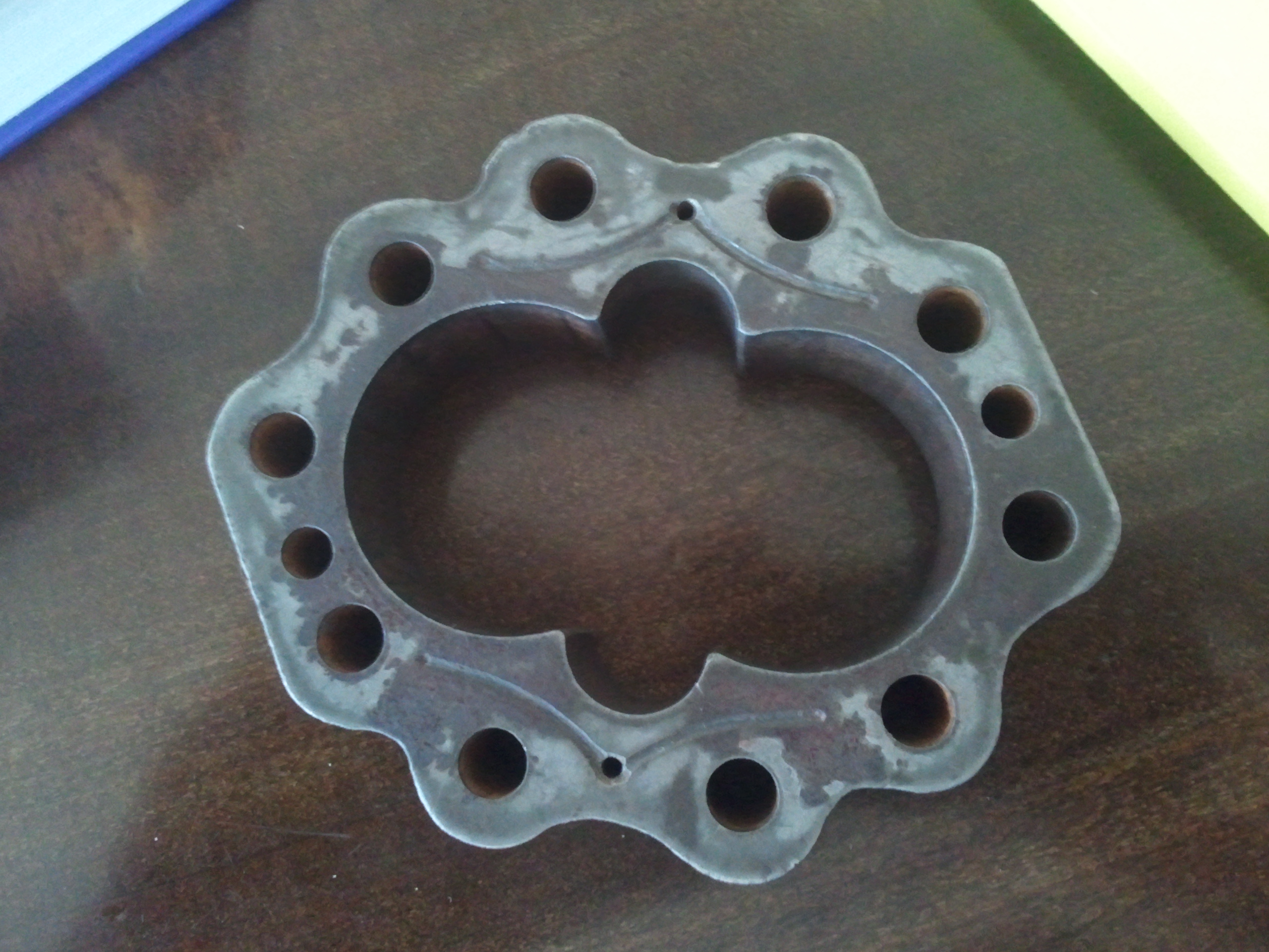

Ahoj strojaři, poslyšte nemá náhodou někdo skicu odlitku z krabičky 2008 z učebny 261b? Je to hrozný a vůbec nevím, jak na to
Prosím pomoc

Je to těleso zubového čerpadla, taky jsem ho v prváku kreslil. Ten obvod poskládáš z oblouků kružnic, nevím jestli to smíte dělat v CADu, ale i kdyby ne, tak doporučuju pro zjištění těch poloměrů ten obrys nejdřív vymodelovat. Tak jsem to aspoň dělal já – fotku na pozadí a tak dlouho tahat s rádiusama, až se obrys bude překrávat, není to tak na dlouho. No a pokud jde o zobrazení středově symetrických součástí, tak to ti moc neporadím, kótoval jsem vše, i když teoreticky by stačilo nakreslit půlku a napsat „středově souměrné“, to ale určitě není podle normy. Jestli přijdeš na to, jak to provést správně, tak dej prosím vědět.
