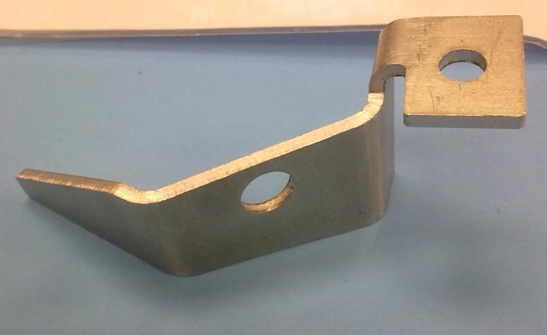

Zdravím,
chtěl bych se zeptat jestli budou u této součásti stačit jenom 2 pohledy (z vrchu a zepředu) ??
Děkuji za odpověď

dle mě ne...chce to 3

takto nějak by to nemohlo byt ?

ještě tam potřebuješ pohled z pravé strany, aby bylo vidět, jak to tam vypadá. Tyhle dva pohledy o tom nedávají zrovna nejlepší představu
Re: Počet pohledů
tohle se dvěma prostě nepude...
ale i tak...koukni na to cos načrtnul...vyrobil bys podle toho tu součástku??

OK, děkuji za rady

čau, samozřejmě je to možnost to zakótovat pomocí pohledů, nicméně když dělám plechové díly, tak si kreslím rozvinutý tvar toho dílu, plus k němu dám pouze popis ohybů (jejich umístění a úhel) .... Pak jen nějaký 3D obrázek, nebo vhodný pohled a kontrolní kóty, ale je to o tom co je pro koho výhodnější
