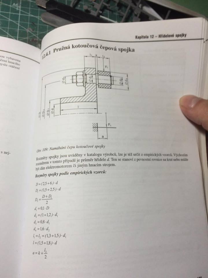

Pockat, neni tohle ale náhou síla kolmá na šroub? Takhle jsem právě počítal sílu na to abych zjistil namáhání na ohyb coz pri roztecnem průměru D=48mm, který jsem vypočítal z empirických vzorců, a celková síla kolmo působící na šroub mi vyjde 1246N z toho pak Mo kterej působí na rameni a=10,6 který je taky odvozeno z empirických vzorců z toho Mo/Wo = 8,4Mpa a tím pádem pohoda. Mě jde o osovou sílu, kterou máš vyvozenou utahovacím ( z tabulek pro 8.8 ) a třecím momentem v závitu kterej právě nevim jak získám a jakej je právě ten vzorec co bude pro osovou sílu finální

ja bych to videl asi takhle. jinak ti nerozumim proc tam davas ten tah z momentaku.
spis bych tam dal smyk na kontrolu.

Ahoj, jak se jmenuje ta učebnice ?
musim mít!
Jo tak to bych takhle mohl zkusit
ušetří mi to 2 strany výpočtů
Připsal bys mi pls i ISBNko a Autora/y ? asi to tam fakt použiju
