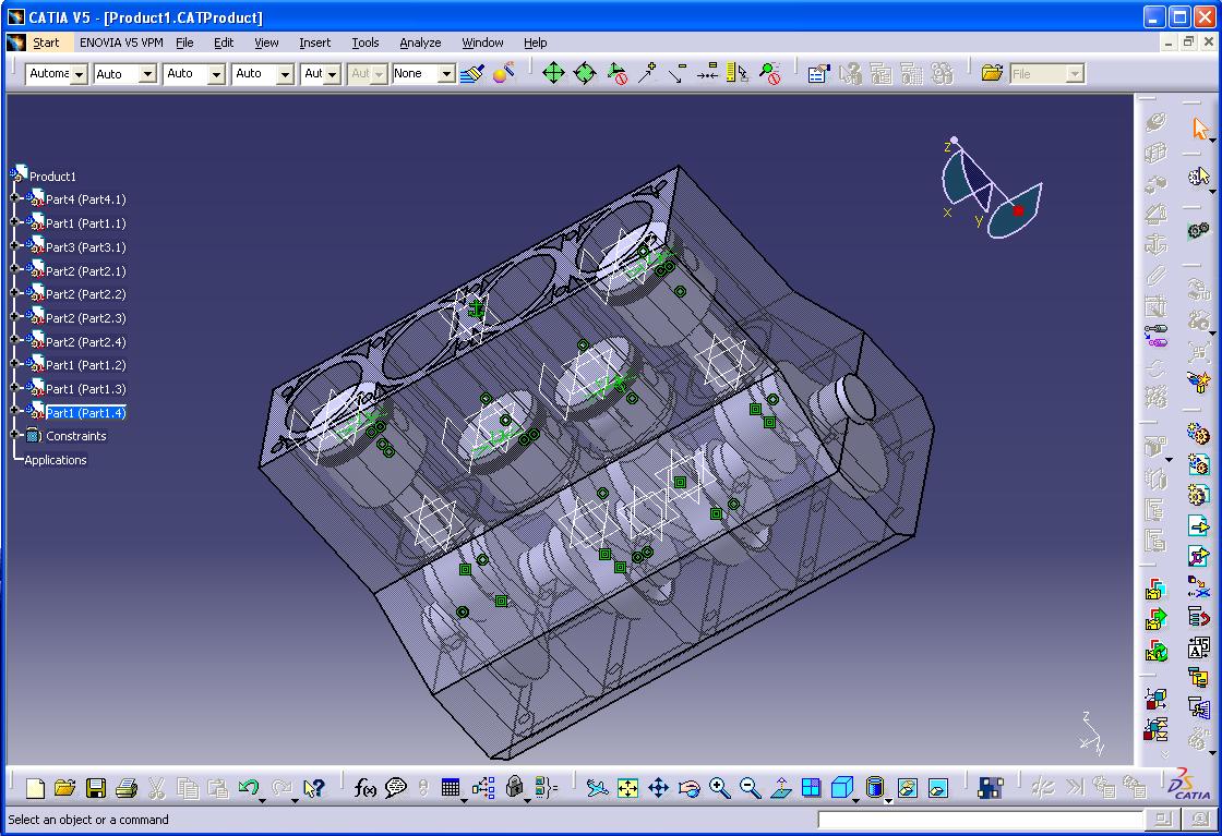

Zkousim tu Catii a jeto fakt pecka ,kdyz se v tom clovek nauci. S tema analyzama se da tay pekne pohrat
Re: Catia, Inventor, SolidWorks, Solid Edge, Pro/e, Unigraphic??
akorad clovek vic kresli nez dela analyzy...
