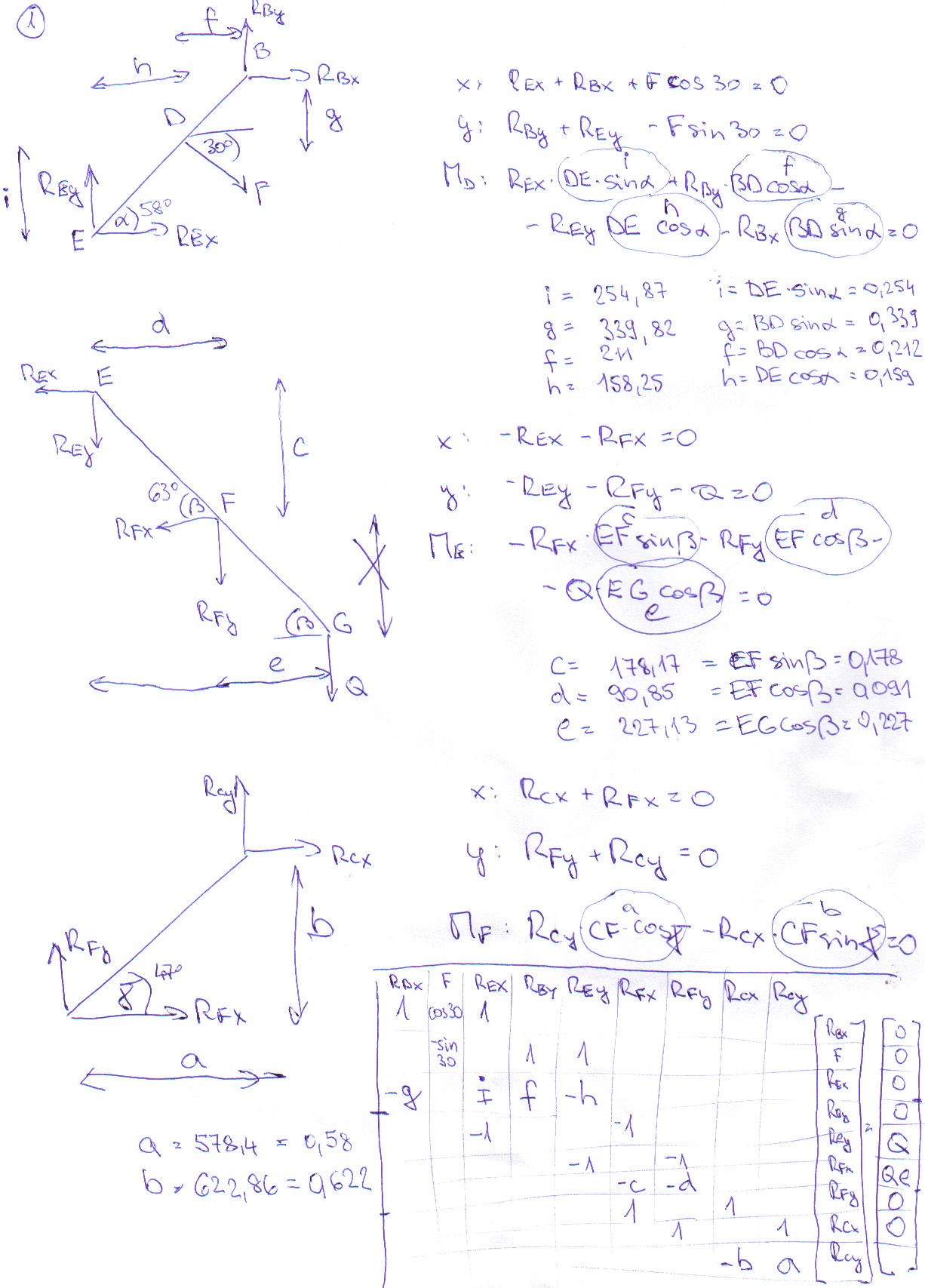

mechanika referát 6.1/43
Ahoj. Delal nekdo nekdy referat 6.1/43? já už za něj dám cokoliv :-)

No ja se o to snazim od doby co ho mam zadanej ale je tam nejakej zadrhel.. Budu to muset radikalne vyresit uz..

Mam taky tenhle referat,ale nevim si snim rady nemel by to nekdo?Kdzytak ho sem hodte

Cus.. Vcera jsem byla s tim refecem na konzultaci.. Nevychazi mi to ciselne, ale byl mi referat uznan na zaklade tohohle postupu.. Takze muzete to u svych vyucujicich zkusit.. Vic s tim neporadim..
