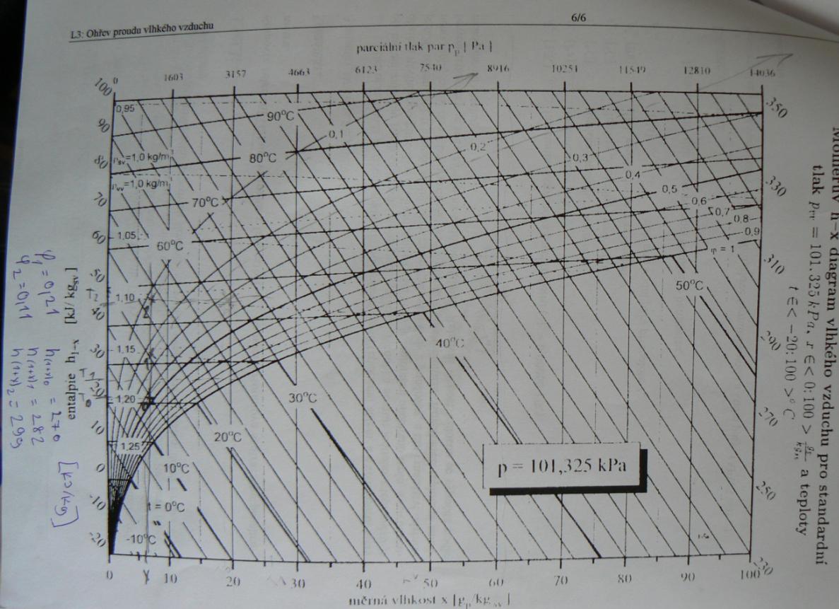

Potreboval bych sehnat graf T-s pro 3 laborku OHREV PROUDU VLHKEHO VZDUCHU

ahoj...v treti laborce neni T-s diagram, ale mollieruv h-x diagram...
tak ti ho prikládám....tam se vyznacovaly 3 body, jeden máš zadanej teplotou a fíčkem(merna vlhkost)...je to ta křivá souřadnice...
a ty další body. Teploty znáš a jsou na stejný x-přímce vedoucí ze spodu..
...tak máš všechno
v diagramu by to melo vyjít "vlevo dole"
