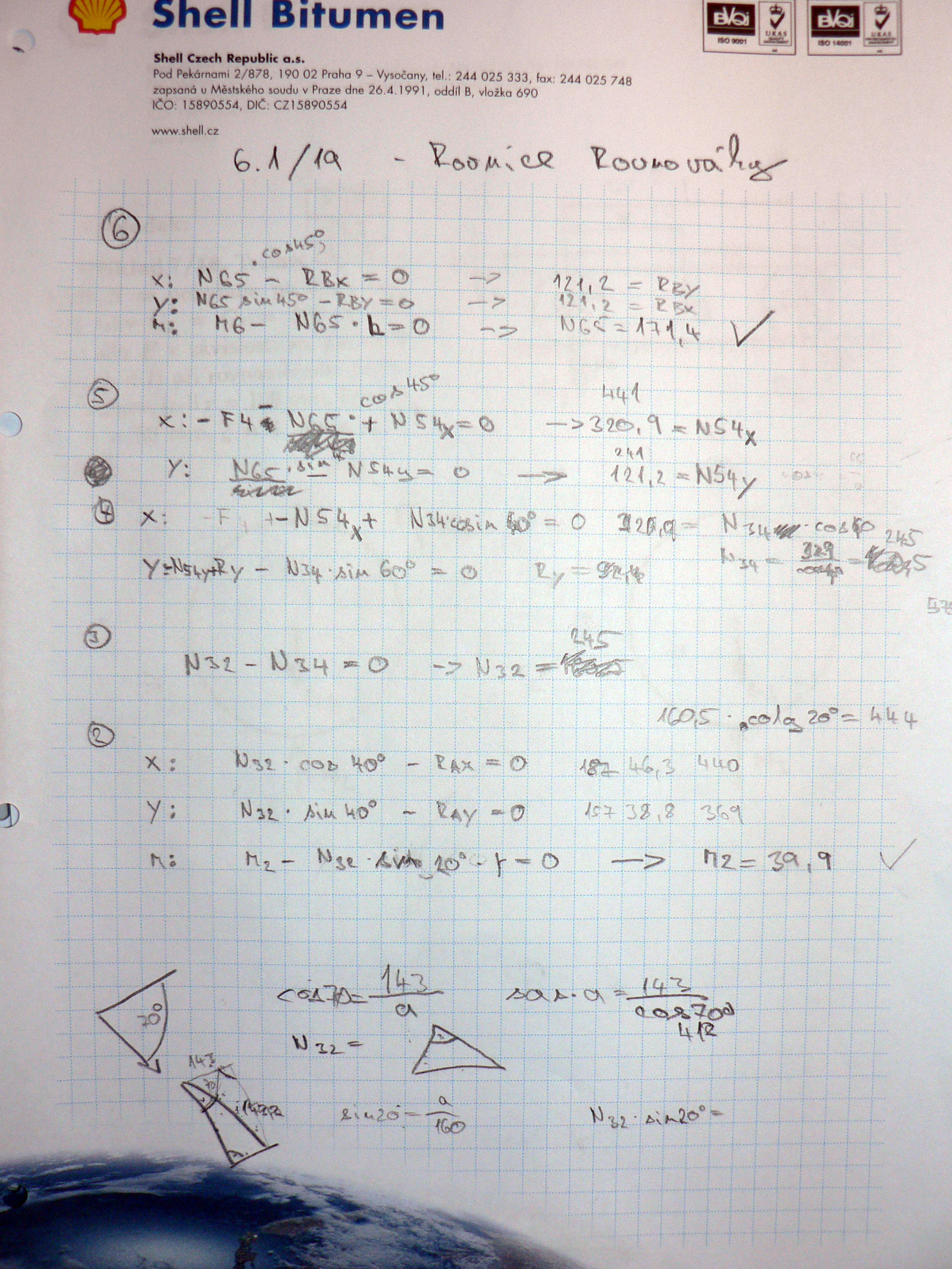

Zdravim, nedělal tento příklad někdo i s grafickým řešením? vůbec si nevim rady..

jsem to zkoušel a moc mě to nešlo,Ty ho máš hotovej početně??

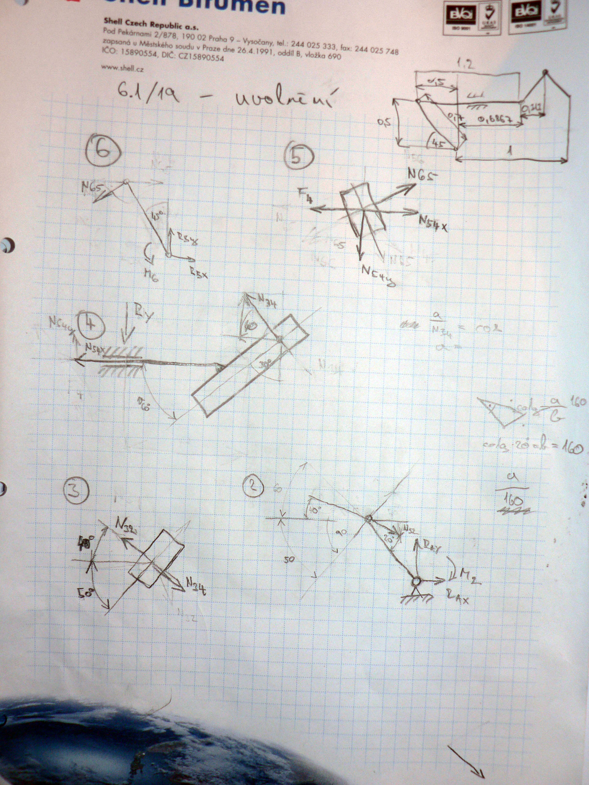

ještě celej ne..nevím si rady s uvolněním 4 a 3..nevíš jak na to?

Zdarek. Delam na ty 6.1. 19 a fakt uz si s tim nevim rady. Vsechno sem to nejak uvolnil myslim si ze snad i dobre ale stejne at pocitam odshora odspoda tak je nekde bota... Mrknete na to nekdo jestli tam neni nekde neco spatne. a dyztak se vyjadrete. Treba to nak dame dohromady
