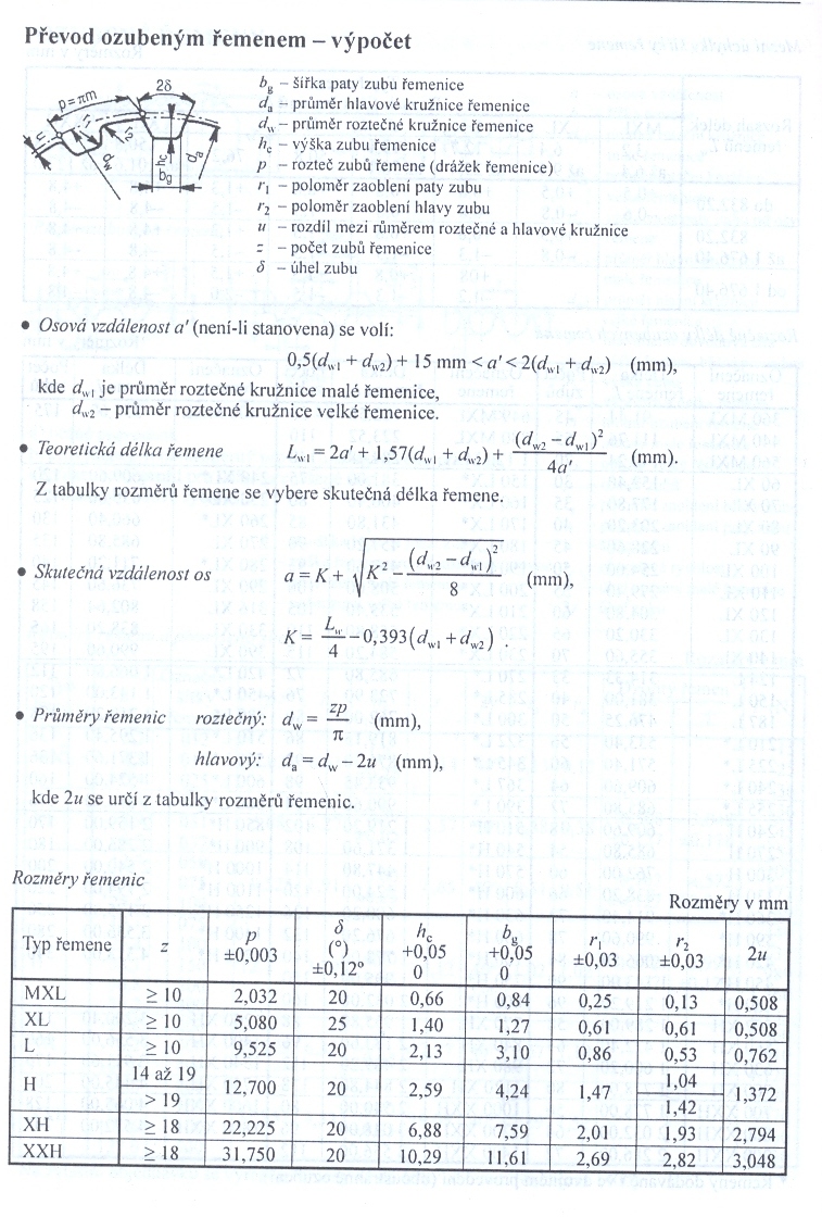

zdravim, mam malej problem, mam ozubenou remenici, mxl 012, dmin 10 ... na jednom ze slajdu v prezentaci je vzorec podle ktereho se vypocita prumer male remenice a z ni prevodem pak velka, to je ok ... do vzorce mam dosadit minimalni pocet zubu, to sem nasel v dalsim slajdu, ze je 10 ... takze mi vychazi prumer male remenice 6,47 mm, coz se muze zdat vzhledem k prumeru hridele 10 mm docela divny .-) neporadil by nekdo?

Mam to sámý zadání. Zkus zvětšit počet zubů. Na hřídel 10 potřebuješ alespoň průměr 20, abys tam dostal ještě pero, náboj, a měl tam nějakou rezervu. Pro ten ti vychází min 30 zubů. Problém je, že pro velkou řemenici s šedesáti zuby už nejsou hodnoty v tabulkách (aspoň né v těch ztaženejch od Pospíchala), ale jsem si jist že tato řemenice se vyrábí, neboť jsem na netu našel firmu která jí nabízí v katalogu.

no, takhle ... primo ve slajdu maj napsano 'dosadte minimalni pocet zubu a spocitejte prumer male remenice', takze nevim ... a i kdyz dosadim to maximum, tech 23 ... tak je to silene maly a pokud sem pochopil spravne ty tabulky, coz neni zaruceny, tak kdyz dam vic jak 23, tak nejen, ze musim neco nejak prepocitat, ale ani nemam hodnotu Pb .-(

Rozteč je pořád stejná (pro MXL 2,032 jinak by ti neseděl řemen), nad 23 zubů se mění akorát úhel zubu a šířka hlavy zubu. V prezentaci sice doporučujou vložit nejmenší možný počet zubu, zřejmě kvůli úspoře materiálu, ale když se tam nevejde, tak se tam prostě nevejde a musíš zvětšit roztečnej průměr. Od toho se taky vyráběj řemenice s většim počtem zubů. Jak říkám, mam to samí zadání a na malí řemenici mam 32 zubů.

Takze si zvolim napr. 35 zubu pro malou remenici, vypocitam si, ze Dp je lehce pres 22,5 mm. Tohle zakladni Dp se rovna Dp3? ... abych z toho mohl ziskat ty dcka zbyvajici. Ja abych v tom mel zcela jasno, predem diky

Pokud pujdeš v powerpointu o pár slajdů dál tak zjistíš že počet zubů řemenice se určuje podle otáček. Malá řemenice na hřídeli se rovná malé řemenici na motoru.Johann píše:zdravim, mam malej problem, mam ozubenou remenici, mxl 012, dmin 10 ... na jednom ze slajdu v prezentaci je vzorec podle ktereho se vypocita prumer male remenice a z ni prevodem pak velka, to je ok ... do vzorce mam dosadit minimalni pocet zubu, to sem nasel v dalsim slajdu, ze je 10 ... takze mi vychazi prumer male remenice 6,47 mm, coz se muze zdat vzhledem k prumeru hridele 10 mm docela divny .-) neporadil by nekdo?
Malá řemenice na motoru by podle zadání měla mít 1500 ot. za min a podle toho určíš počet zubů.

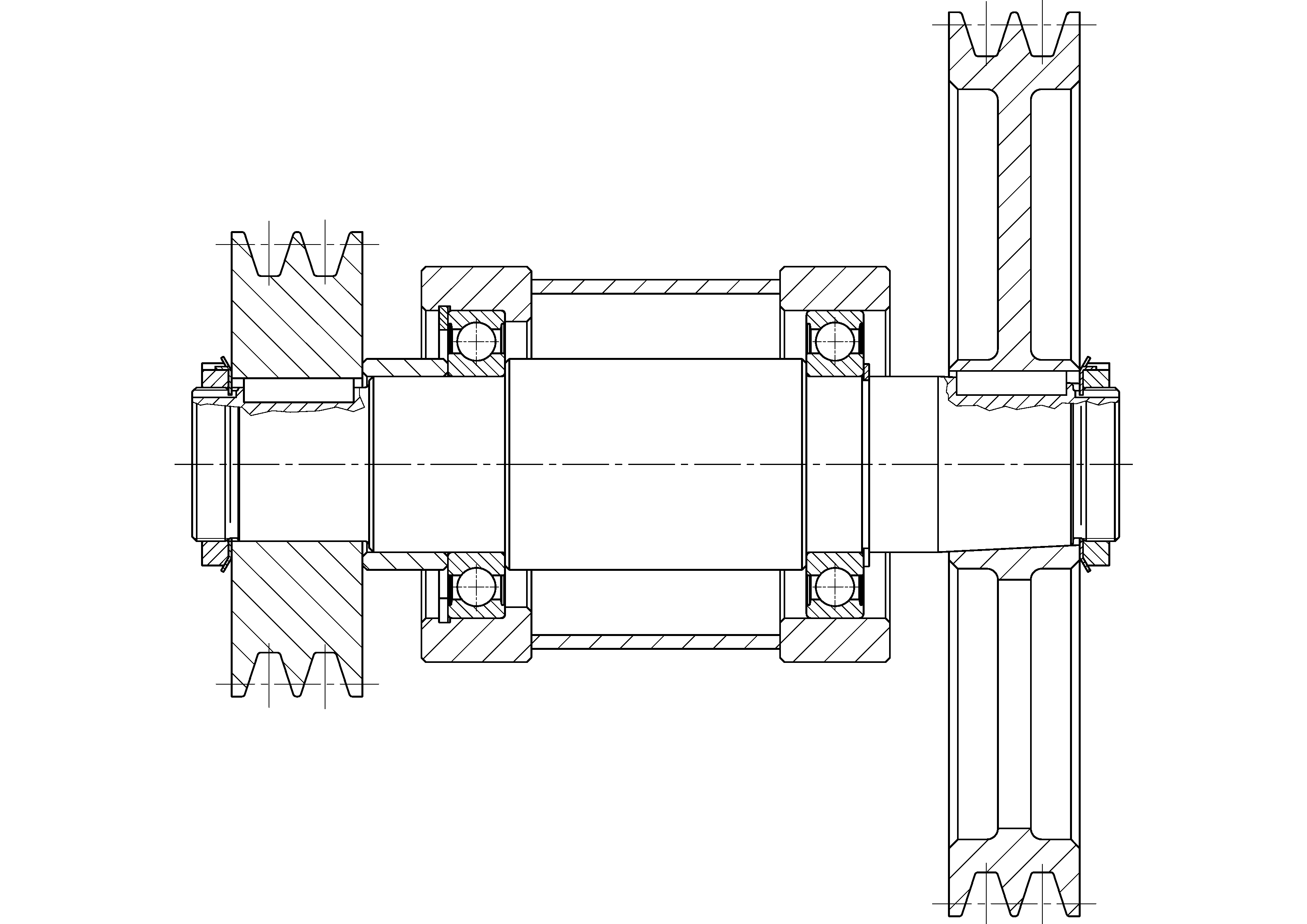

tady přikládám pro inspiraci moje vřeteno, je to jen návrh bez kot atd...

no nevim, myslim, ze kdyz se podivas na mxl, tak tam uvidis pouze cislo 10, jako minimum zubu a nic vic, takze zase zpatky k memu prispevku cislo jedna ..shandi píše:Pokud pujdeš v powerpointu o pár slajdů dál tak zjistíš že počet zubů řemenice se určuje podle otáček. Malá řemenice na hřídeli se rovná malé řemenici na motoru.Johann píše:zdravim, mam malej problem, mam ozubenou remenici, mxl 012, dmin 10 ... na jednom ze slajdu v prezentaci je vzorec podle ktereho se vypocita prumer male remenice a z ni prevodem pak velka, to je ok ... do vzorce mam dosadit minimalni pocet zubu, to sem nasel v dalsim slajdu, ze je 10 ... takze mi vychazi prumer male remenice 6,47 mm, coz se muze zdat vzhledem k prumeru hridele 10 mm docela divny .-) neporadil by nekdo?

Máš pravdu počet zubů téhle řemenice se nevztahuje na otáčky. Já bych to zadání nebral tak doslova ale. Navol si takový počet zubů který ti bude vyhovovat k hřídeli.... Já mám v zadání minimální počet zubů 14 a dal jsem 25.... aby mi to hezky sedělo s drážkou pro pero atd...
