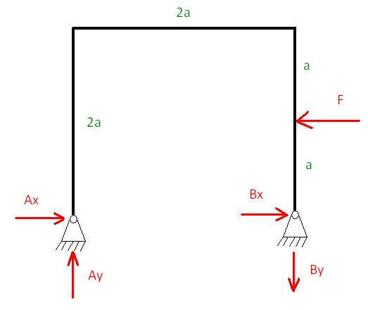

Zdravim,byly celkem dva prikady.Jedna byla tlstostna nadoba,opravdu jednducha:) Ta byla za 12 bodu.A druhej priklad byl horsi.Prut na dvou rotacnich vazbach ve tvaru ctverce a zprava v pulce sila vodorovne.Jendou staticky neurcita uloha a dopocitat komplet reakce,vykreslit prubeh Mo,Mo max....klasika:) Nejhorsi bylo dopocitat ten intgral,prootze sou to 4 integryl ze:)

Stačí tam 3 integrály...jsou tam 3 ramena (jen teda zbývá správně sestavit meze integrálu a dx)

Myslím, že ten prut vypadal nějak takhle.
Dáno: F, a, kruhový profil prutu (d)
Určit: reakce, průběh momentu, Mo max, Max ohyb. napětí
(kresleno v nejlepším CADu na světě)
(12.87 KiB) Zatím ještě nestaženo

Jo stacili tri oblasti,ale ja me se nejak zamlouvaj 4...ale kdyz to udelas dobre,tak to vyjde tk i tak..v kazdym pripade to dopocitat, bylo odcela pracny..sam jsem zvedanej kolik lidi to dalo:D
