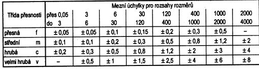

Zdar, nevíte někdo, jak se počítá Pro díru Ø120 dle ISO2768 - mK určete toleranci rozměru:
Odpověď napište číslem [μm]
Já to nikde nemůžu najít.

Tak zase z tabulek....
Nechci být jak cvičící nebo tak, ale měl by sis je koupit, nebo stáhnout. :-D
!!! Ale bacha ty hodnoty tam jsou v mm a v referátu se mají dát určitě v mikrometrech... !!!!

Tak to jsem bohužel taky našel. Je to 0,3mm což snad je 300mikrometrů. Je to ovšem špatná odpověď.

A zkoušel si to s mínusem? Nebo zkus jinou třídu...

odvedi chteji toleranci a ta je 600 mikrometru myslim
