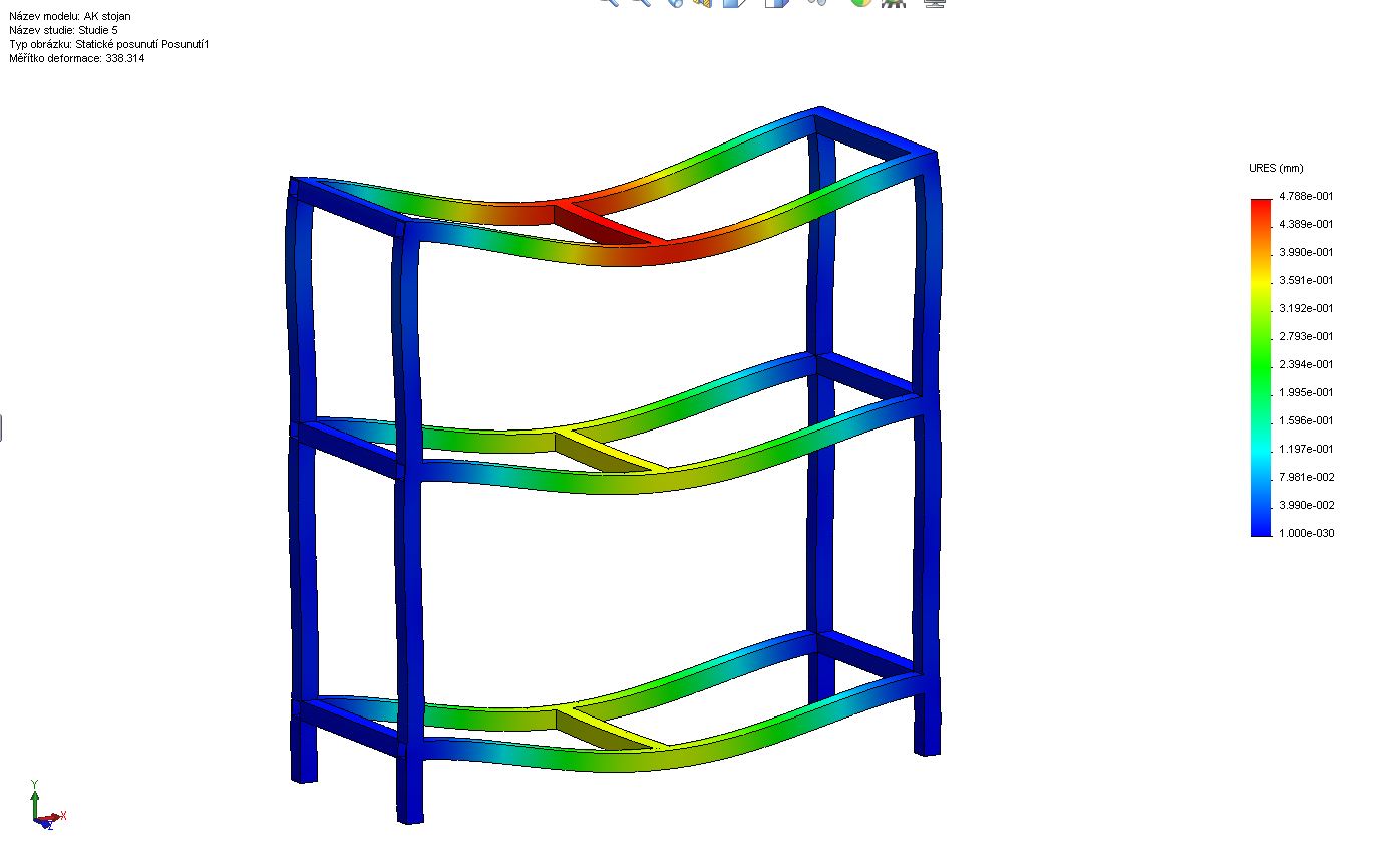

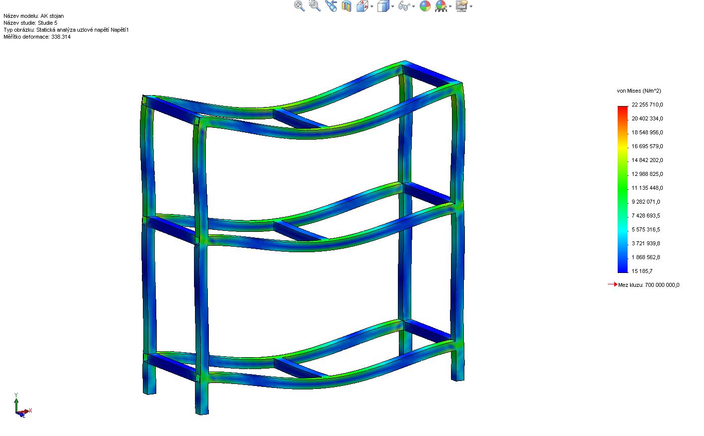

Zdravím všechny,
mohl by mě někdo ujistit, že mám vypočet v Solidworksu udělaný správně?
Trochu mě zarážím mez kluzu... jedná se o jekl 50x50x4, nerez 1.4301, a každá police ponese 300kg, tedy dohromady 900kg.
Co si o tom myslíte?
Díky
Petr
Analýza rámu

Re: Analýza rámu
CHROM NIKLOVÁ austenitická nestabilizovaná
nově značená dle ČSN 10088-1 1.4301 ( X5CrNi 18-10 )
staré označení AISI 304, ČSN 17240, AKV 7
Pevnost v tahu Rm 520 - 720 N/mm2
Mez průtažnosti ( kluzu ) Rp 0,2 min. 210 N/mm2
těch tvých 700MPa je mez pevnosti

Re: Analýza rámu
Díky.
Takže stačí si změnit hodnotu u materiálu, ale i tak to bude bezpečné, nepletu se?

Re: Analýza rámu
Mělo by být, mez kluzu je ještě potřeba přepočíst na dovolené napětí ve svarovém spoji
napětí = Re*alpha/n = 210*0.65/1,5=91MPa;
alpha..převodní součinitel svar.spoje (0,65 - 1)..nejhorší případ 0,65
n..souč.bezpečnosti (1,5 pro stat.namáhanou konstrukci)
Takže by to mělo být snad OK, možná až moc.

Re: Analýza rámu
Děkuji mockrát. Teď jsem to snad i pochopil.
