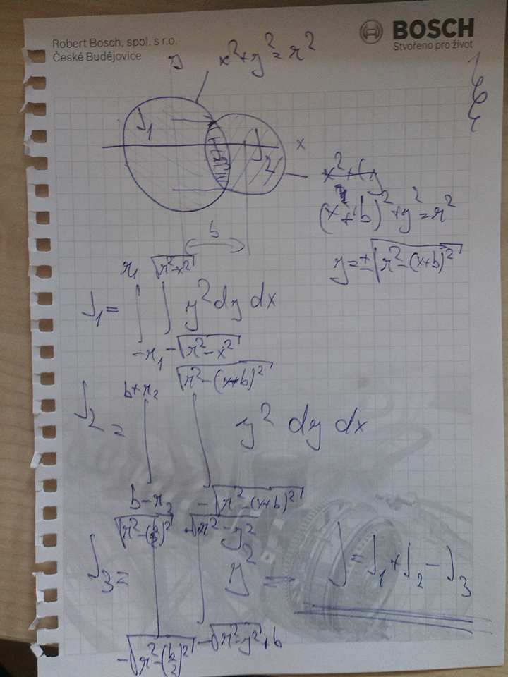

Dobrý den,
Mám vypočítat Lineární statický moment plochy S k ose o.
Plocha S je tvoře deskou ze dvou spojených kruhů o známém poloměru r1 resp. r2. Známe také vzdálenost středů kružnic - "b"
Kdyby někdo věděl jak se to řeší poskytnu i finanční odměnu. Děkuji,

Re: Lineární statický moment plochy
A za kilo ti to i upravim
edit: v těch závorkách pod odmocninou u J2 má být (x-b) místo +; a koukám že je to statickej moment... takže místo y^2 bude jen y
