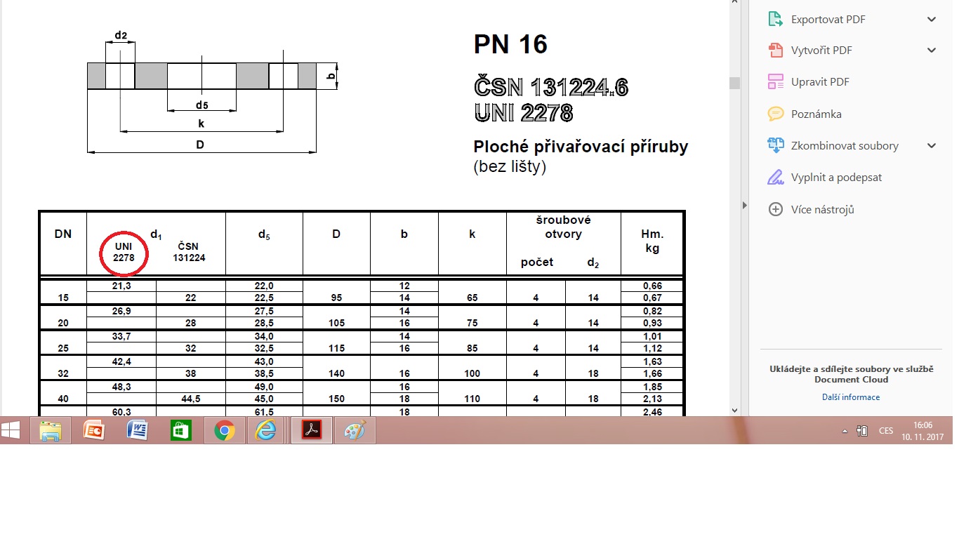

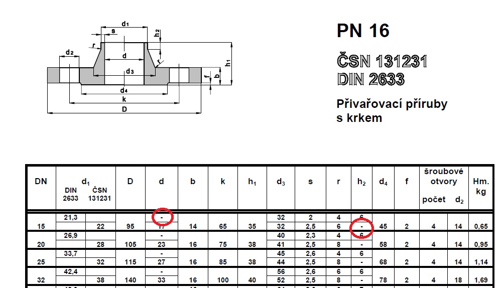

chtěla jsem se zeptat, co znamená pomlčka v normách (viz obrázek). Znamená to, že daný rozměr (h, d2) si můžu zvolit, nebo je roven nule? A když mám různé příruby dělat podle normy DIN, ale u některých jsem našla pouze UNI, můžu to dělat podle nich (druhý obrázek)?
