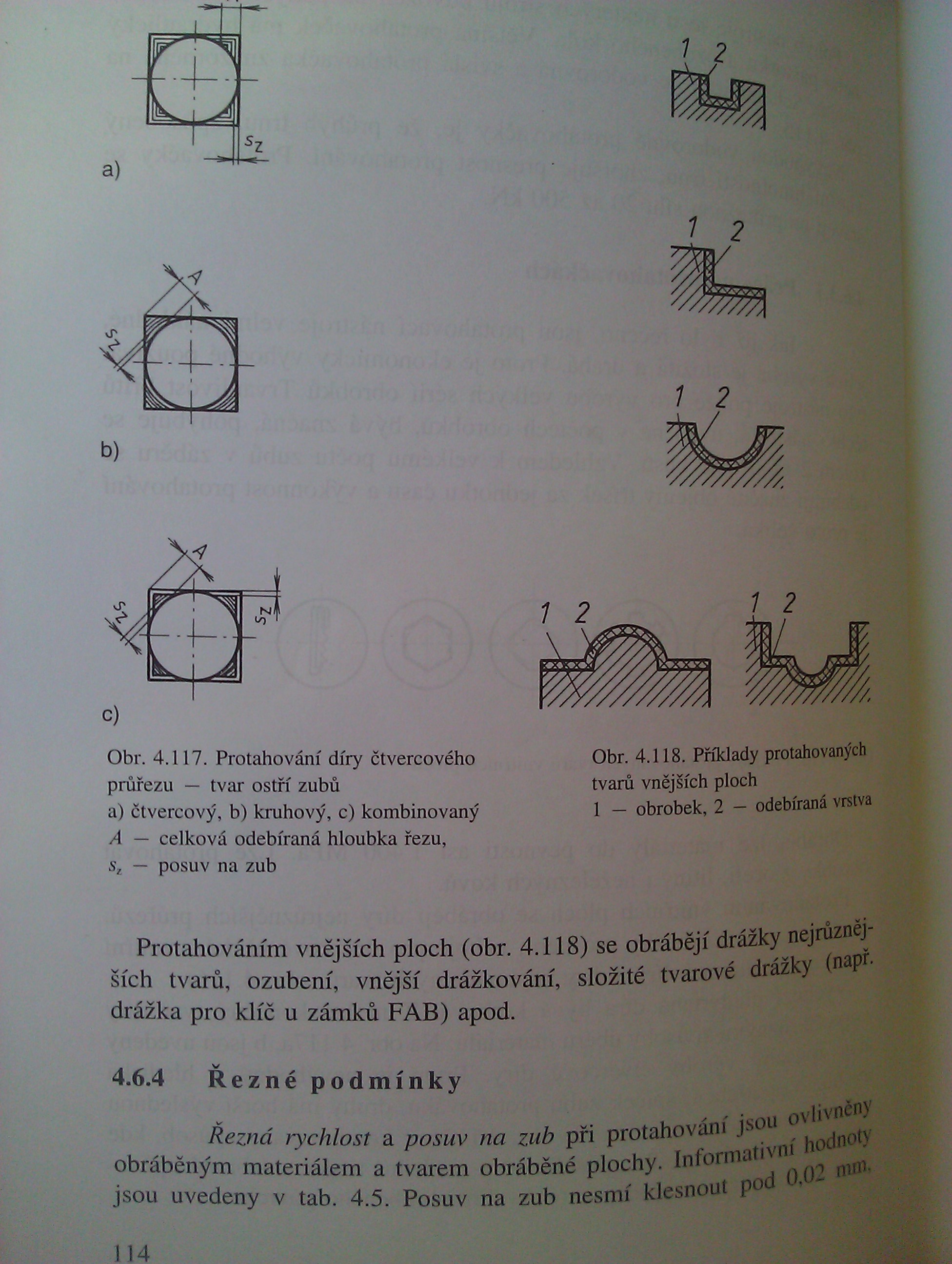

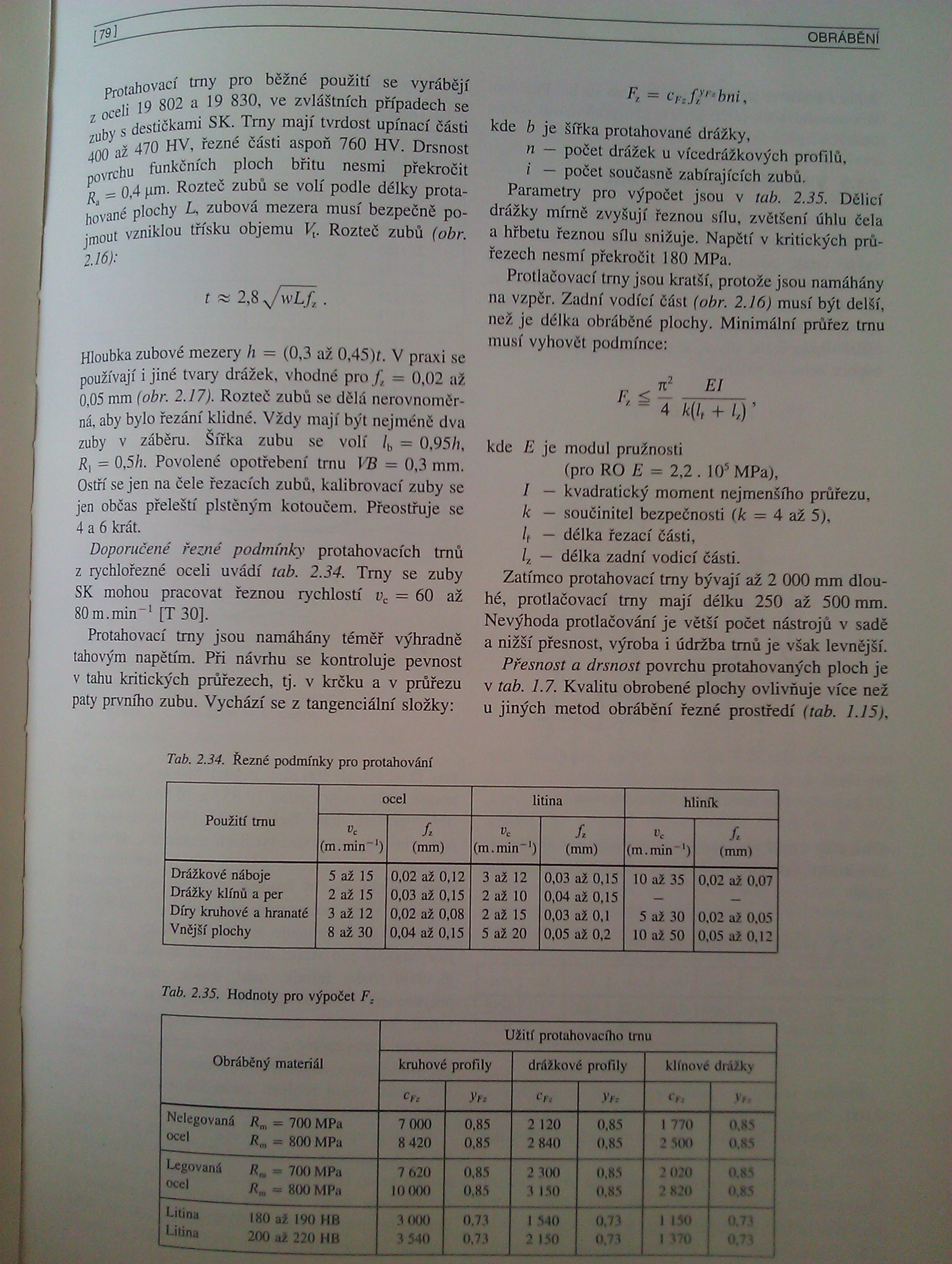

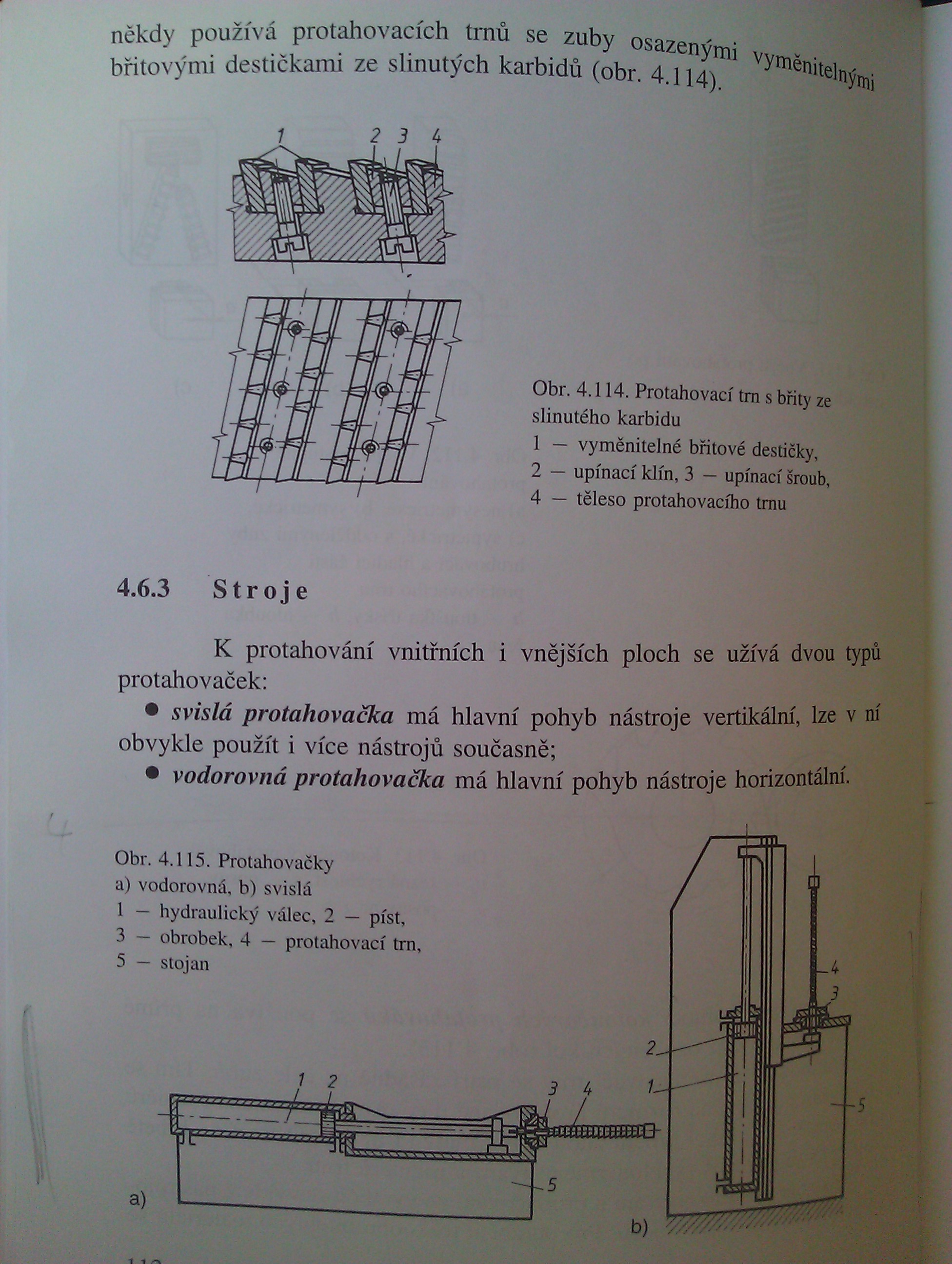

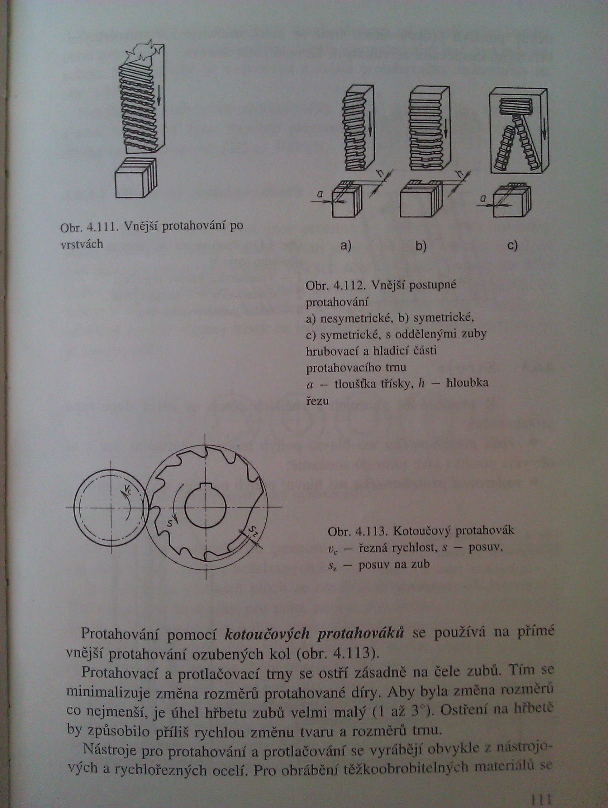

mám doma 1, 2, 3 (4 ne) a o něco o protahování je v trojce

Potrebujem konkrétne návrh nástroja. To viem, že je v štvorke. Ale ak budeš tak dobrý, tak by si mohol nafotiť aj z toho čo máš.

Veľmi pekne ti ďakujem. Časť toho čo potrebujem som našiel! Preťahovaniu zdar! :wink:
