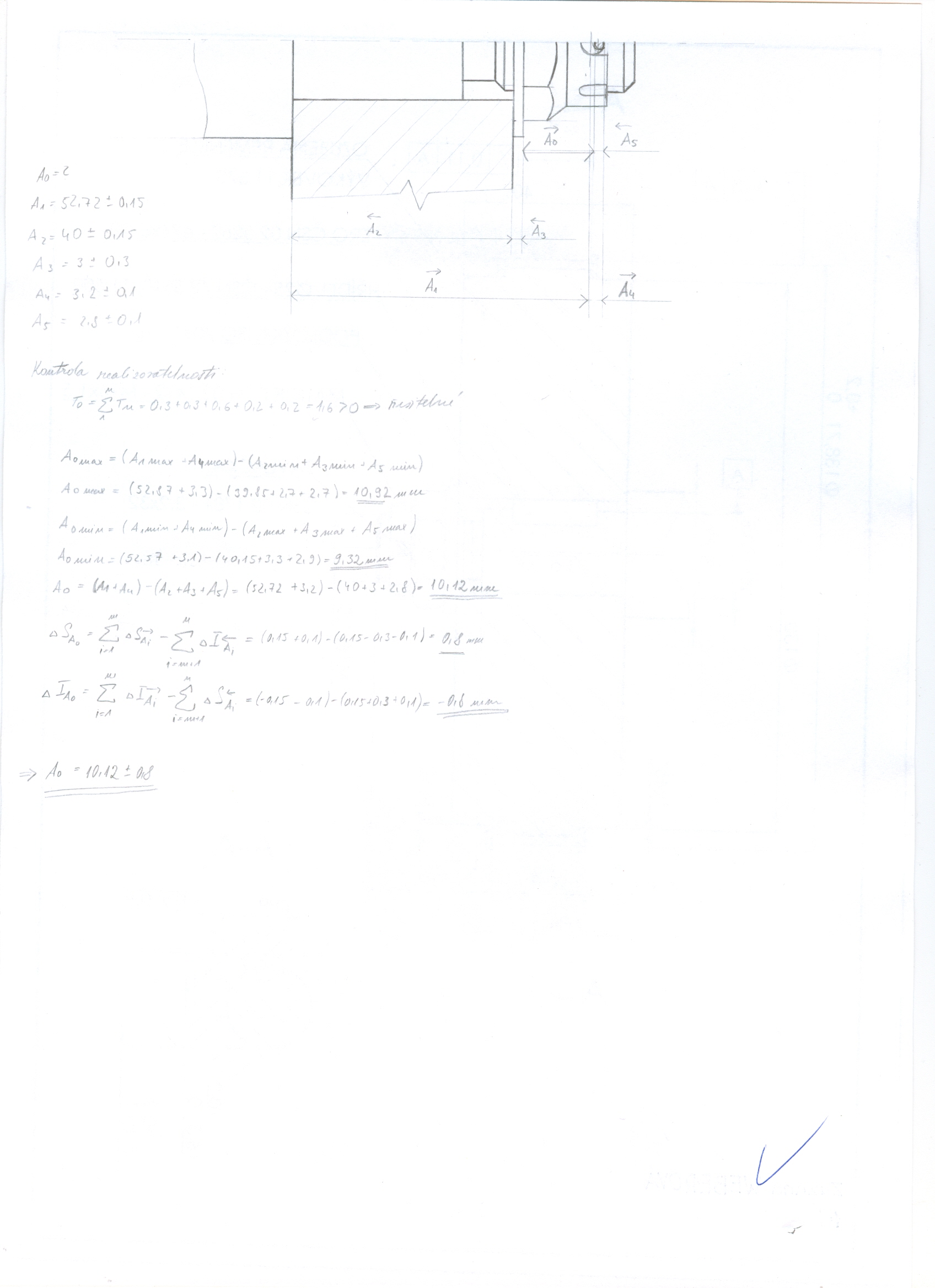

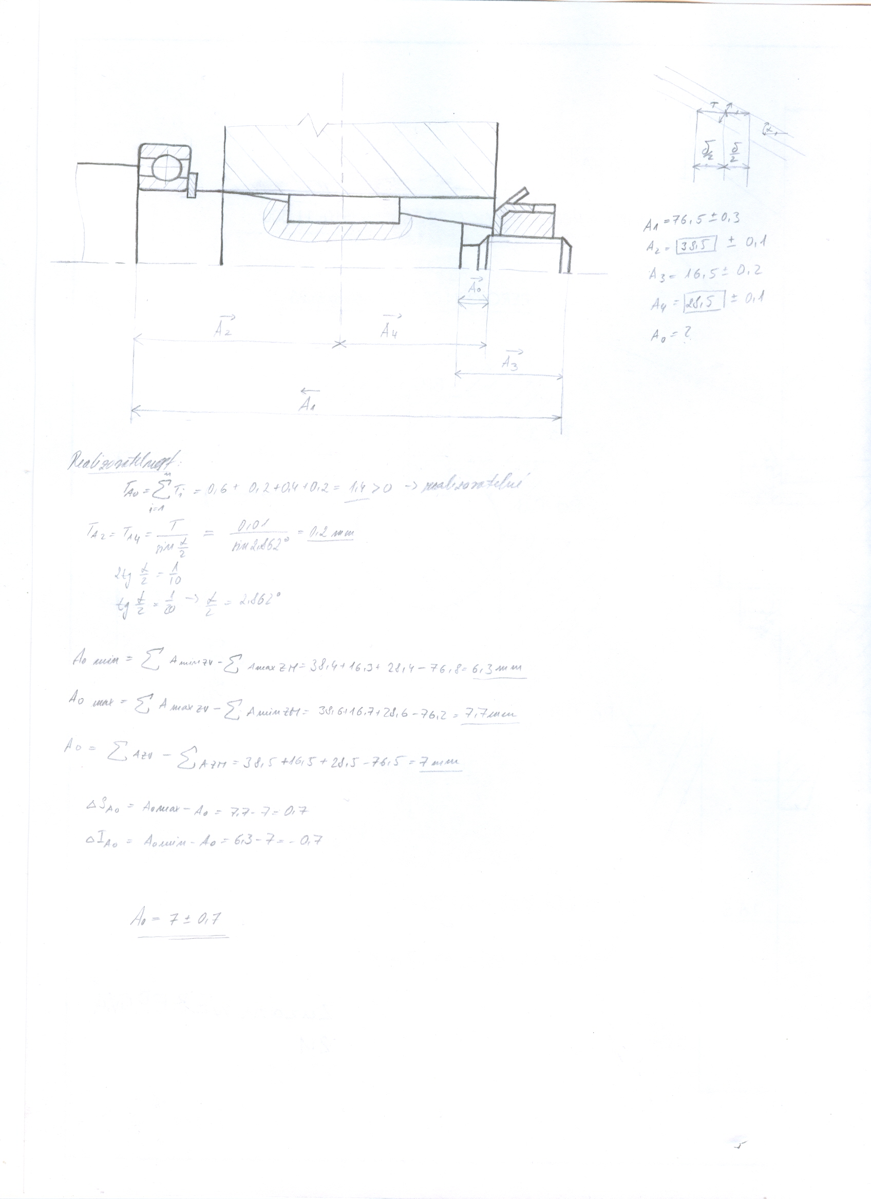

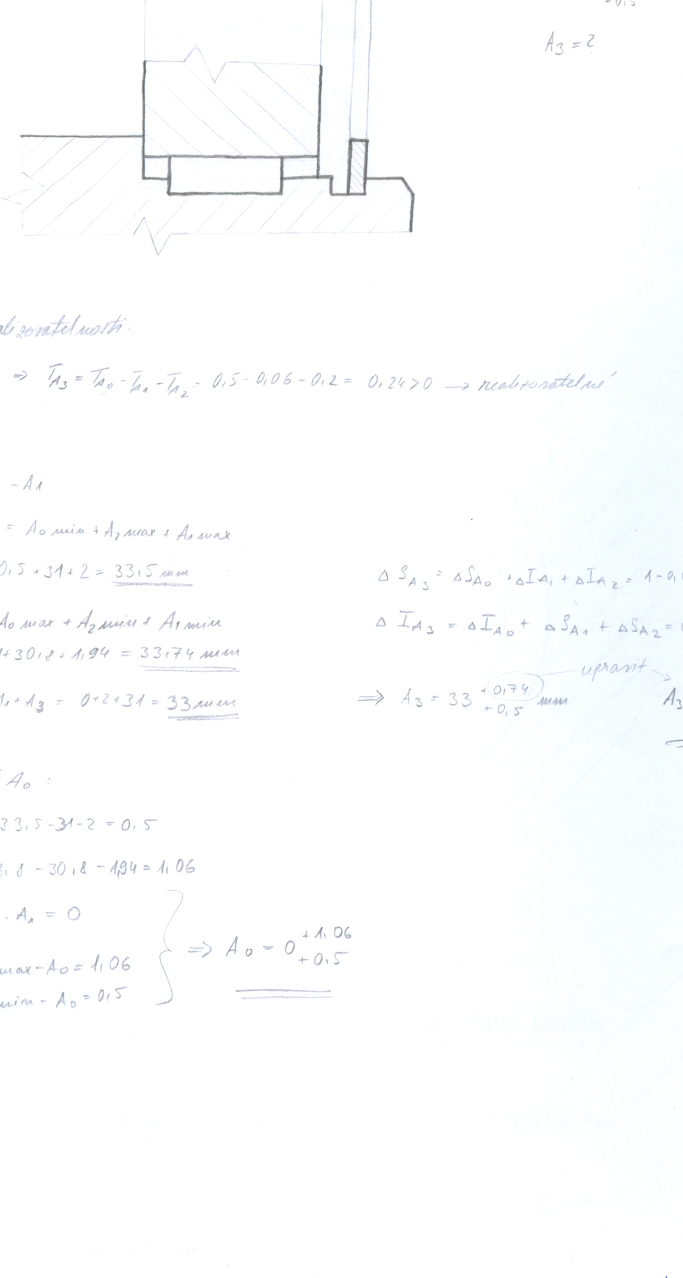

Rozměrové obvody pro vřeteno :) :
Kužel s KM, MB
Ozubená kola s pojistným kroužkem
(bohužel osekaný kraje papíru)
Válec s korunovou maticí a závlačkou
